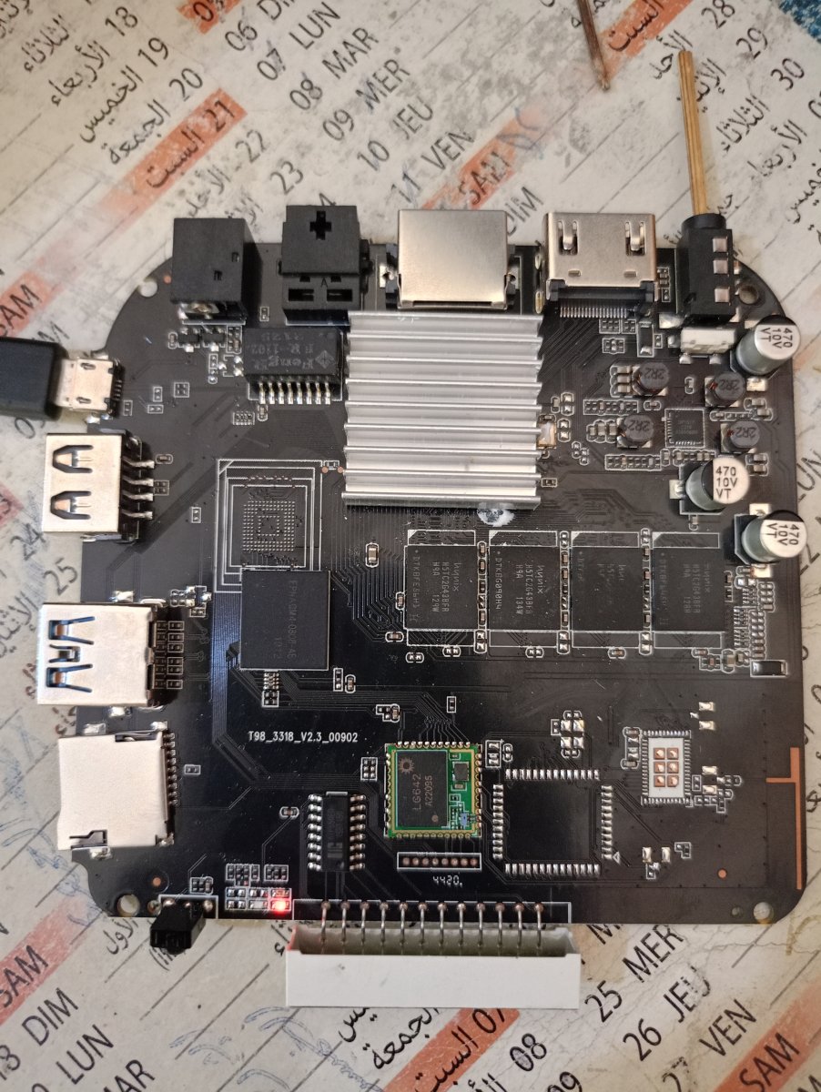

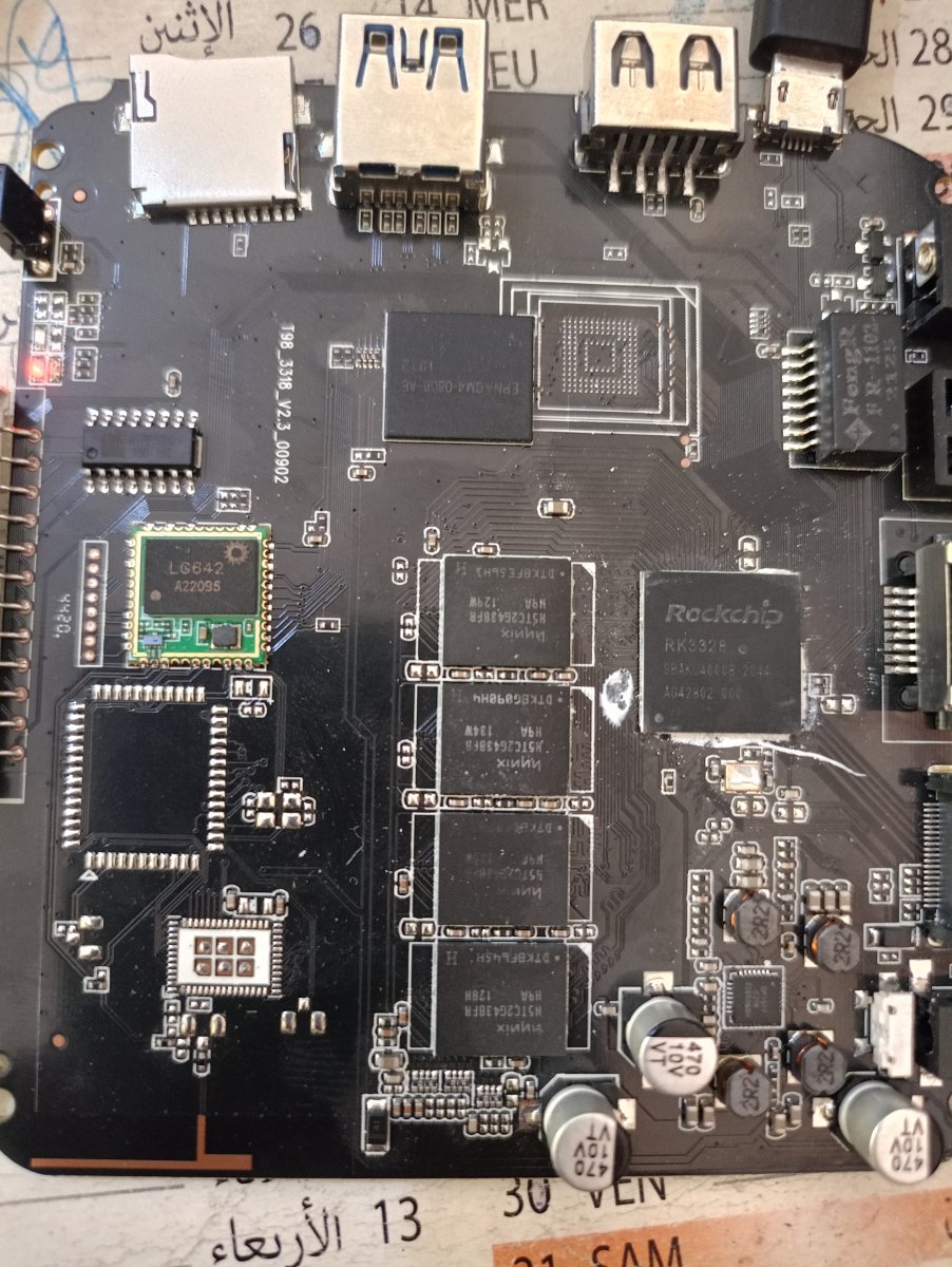

zaki10184 Posté(e) le 26 août 2025 Auteur Share Posté(e) le 26 août 2025 voila mon probleme pour le comprendre le chip indiquer sur la fiche technique est le RK3318 celui que j'ai trouver dans la carte est le RK3328 en plus j'ai essyer presque tous les firmware si c'est aussi facile que tu le dit je posterai pas se msg, en plus la plaque cercuit indiqué T98_3318_V2.3_00902 va comprendre l'andoid installer déja est le 10 Citer Lien vers le commentaire Partager sur d’autres sites More sharing options...
Modérateurs laliche Posté(e) le 26 août 2025 Modérateurs Share Posté(e) le 26 août 2025 (modifié) Voir ICI ou encore ICI . On parle de ROM custom pour cette carte mère Ref : T98_3318_V2.3_00902 avec Android 10 installé Modifié le 26 août 2025 par laliche Citer Lien vers le commentaire Partager sur d’autres sites More sharing options...
