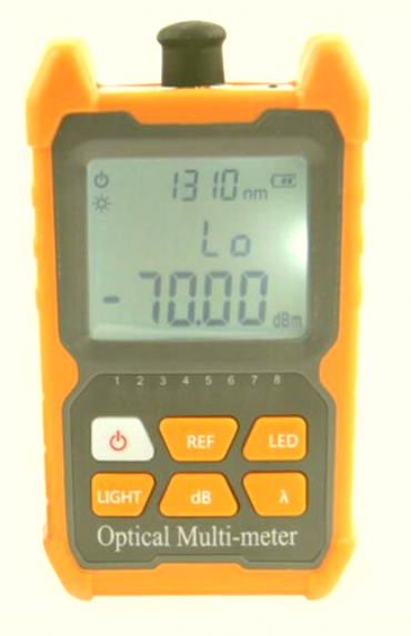

1. Compteur de puissance optique (ou photomètre):
   -Mesure la puissance du signal lumineux en dBm.
   -Vérifie que le signal reçu est conforme aux spécifications (pas de perte excessive).

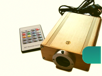

2. Source lumineuse optique:
-Émet un signal lumineux à une longueur d’onde précise (ex. 1310 nm, 1550 nm).
-Associée à un compteur de puissance, elle permet de mesurer l’atténuation totale de la ligne (test OLTS – Optical Loss Test Set).

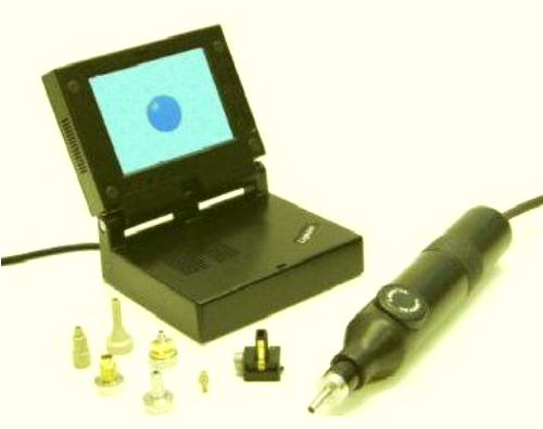

5. Microscope d’inspection de connecteurs
-Permet d’examiner l’extrémité des connecteurs (SC, LC, etc.).
-Détecte saleté, rayures ou défauts de polissage, causes fréquentes de perte de signal.
