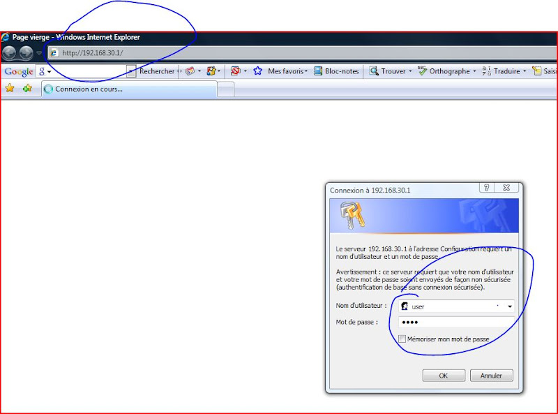

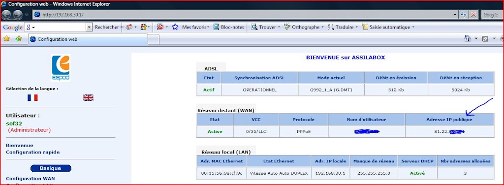

hair07 Posted October 24, 2008 Share Posted October 24, 2008 bjr mes amis s'il y'a quelqun sur ce site qui peut m'aider a connaitre mon adresse ip et ip de passerelle j'ai assilabox 2 et j'ai un sagem 3302 j'attend votre reponse avec impatience svp le plutot possible merci Quote Link to comment Share on other sites More sharing options...
sof32 Posted October 24, 2008 Share Posted October 24, 2008 ip de passerelle 192.168.30.1 Quote Link to comment Share on other sites More sharing options...
hair07 Posted October 24, 2008 Author Share Posted October 24, 2008 cher ami sof32 l'adresse ip 192.168.30.1 c la meme que ip passerelle stp explique moi un peut mieux et le dns c pareil aussi Quote Link to comment Share on other sites More sharing options...
assilabox Posted October 24, 2008 Share Posted October 24, 2008 bjr mes amis s'il y'a quelqun sur ce site qui peut m'aider a connaitre mon adresse ip et ip de passerelle j'ai assilabox 2 et j'ai un sagem 3302 j'attend votre reponse avec impatience svp le plutot possible merci Salam, L'adresse Ip de ton routeur est :192.168.30.1 Donc pour configurer une équipement réseau : l'adresse IP doit être de la forme 192.168.30.x (dans le cas du SAGEM3302 il me semble que X doit être supérieur ou égal a 10) Masque sous réseau 255.255.255.0 Adresse de la passerelle : 192.168.30.1 DNS : 192.168.30.1 (puisque le segm3302 fait guise d'un serveur DNS) Quote Link to comment Share on other sites More sharing options...
assilabox Posted October 24, 2008 Share Posted October 24, 2008 cher ami assilabox j'ai installer mon routeur avec demodulateur qui marche avec internet sur afresse ip j'ai mis 192.168.30.10 masque sous reseau 255.255.255.0 passerelle par defaut 192.168.30.1 serveur dns prefere 192.168.30.1 et il m'affiche q'uil y'a un conflit entre mon pc et mon demo et j'ai pas arriver a resourdre ce prob depuis hier je te fait savoir quand j'allume mon demo pas de net et quand j'eteint mon demo j'ai le net et vice versa pour le demo merci bcp mon ami de votre aide Salam, Effectivement ce problème a été signalé par plusieurs utilisateur de la set box Tu as deux solutions: Soit tu mets la configuration de réseau le set box en automatique pour qu'elle prend une autre IP que celle prise par ton PC (solution donnée par la hotline EEPAD ) Sinon sur propriété réseau de ton PC met une adresse IP autre que la 192.168.30.10 prend par exemple 192.168.30.17 J'espère que ça va t'aider PS: hair07, l'entraide ne se fait par par messagerie privée; il faut que tout le monde en profite Quote Link to comment Share on other sites More sharing options...
