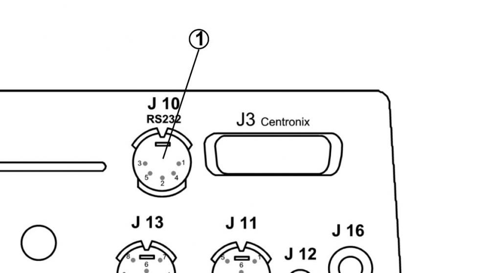

pouvez vous m'aider a reconnaitre ce port
simylie
Le port rs-232 est un port série (9 broches ou db9) mais il n'a pas cette forme ronde. Il semble que que le connecteur nommé J10 sur le graphique doit être relié au port série du PC mais n'est pas d'un format standard au niveau de l'appareil en question.
Ce qui est sur, c'est que le câble doit avoir un connecteur série dans une de ses extrémités.
si tu as les spécifications des broches du connecteur J10 (data, ground, etc...) tu pourrais éventuellement en fabriquer un.
Tu as les correspondances ici :
Le "1" de ton j10 correspond à "DATA CARRIER DETECT"
Le "2" à "RECEIVED DATA"
etc ...
Il suffit de relier en parallèle avec une fiche db9 (qu'on trouve en vente à alger) et ça devrait être bon. Un peu de bricolage ça doit pas être sorcier à réaliser. Faut juste ne pas oublier que le 1,2 3 etc sont inversés à l'arrière de la fiche quand on fait les soudures.
Modifié par milax
bonjour a tous
pouvez vous m'aider a reconnaitre ce port que je souhaiterai connecter a un port rs232
il s'agit du port 1 sur le shéma
y a t'il un cable entre ce port et me rs232 etr si c'est le cas qu'elle est son nom ?
Lu,
ca ressemble à ca
http://sunsite.nus.sg/pub/hwb/co_SerialIOC64.html
reste si le brochage est kifkif et s'il faut po une interface de conversion de signaux.
reste aussi à savoir le protocole de communication
