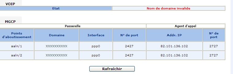

Bonjour ,
Aprés avoir effacé la config de ma assilabox 3302 , j'ai reconfiguré la voip avec les informations de ce forum , sauf que je n'arrive toujours pas a avoir le voyant allumé , je me rends a la config : 192.168.30.1 et là il me dit que "Nom de domaine invalide" ; aidez moi svp !!:(

dans "Expert Configure" sur telephony tu met devant:
Primary Call Agent Address: phone.eepad.dz
Primary Call Agent Port: 2727
Secondary Call Agent Address: (laisse vide)
Secondary Call Agent Port:2727
et sur configure, toujour dans Telephony tu coche "Service Enabled"
tu ouvre une fenêtre DOS suivre les instructions suivante:
tape telnet
ensuite l'adresse ip de ton routeur : open 192.168.1.254
il te demandera d'insérer le username et le passwd, tu mettra le user
et le passe que tu as mis lors de la configuration de ton routeur.
après être connecté au routeur
tu écris cette ligne en respectant les maj. et les minuscules:
voice mgcp config cpedomain=MAC-Address
et normalement si tu as bien suivi ces instructions tu vera le voyant de la Voip s'allumer suivie un petit son ...
