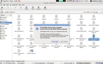

avec openSuse, sous gnome, toute machine connectée au LAN est automatiquement visible dans nautilus avec le protocole network:/// en tant que serveur sftp. c'est super pratique pour échanger des fichiers en local à la samba.
je me demande comment configurer une machine ubuntu pour faire la même chose.

ajout screenshot

le problème est que les machines ubuntu ne se "publient" pas comme des serveurs sftp.
pour avoir access au protocole network://, il suffit de cliquer sur "réseaux".
après quelques minutes de furetage sur google, je trouve que la découverte automatique des serveurs sftp/scp sur le lan local se fait par avahi-daemon. il doit donc y avoir une différence à ce niveau entre opensuse et ubuntu.

la découverte se fait par avahi-daemon, je crois. mais je ne sais pas quel service fait l'annonce, et je crois que c'est là la différence entre opensuse et ubuntu
network:// montre tout ce qui a été découvert automatiquement, et sur ubuntu aussi je vois les autres, (même si certaines machines sont dupliquées, et d'autres n'apparaissent pas. par contre, sous opensuse, je vois tout le monde (une fois) au même niveau, meme les machines windows.
mon laptop est mort (jusqu'à ce que je trouve un nouveau chargeur) donc je peux pas tester les differences de config avahi, mais si quelqu'un a un LAN local hétéroclite (opensuse, ubuntu, windows), j'aimerai savoir à quoi ça ressemble chez vous.
EDIT: j'ai trouvé ce thread sur le net, et je crois que c'est la solution (quoi que je me demande pourquoi ce n'est pas installé en standard, vu la réputation d'intégrateur de Canonical
