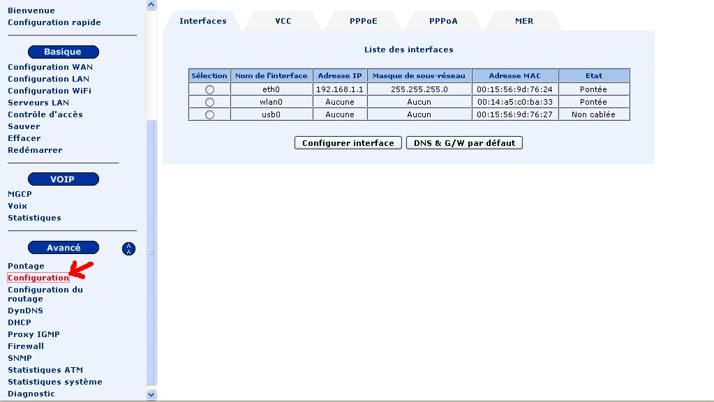

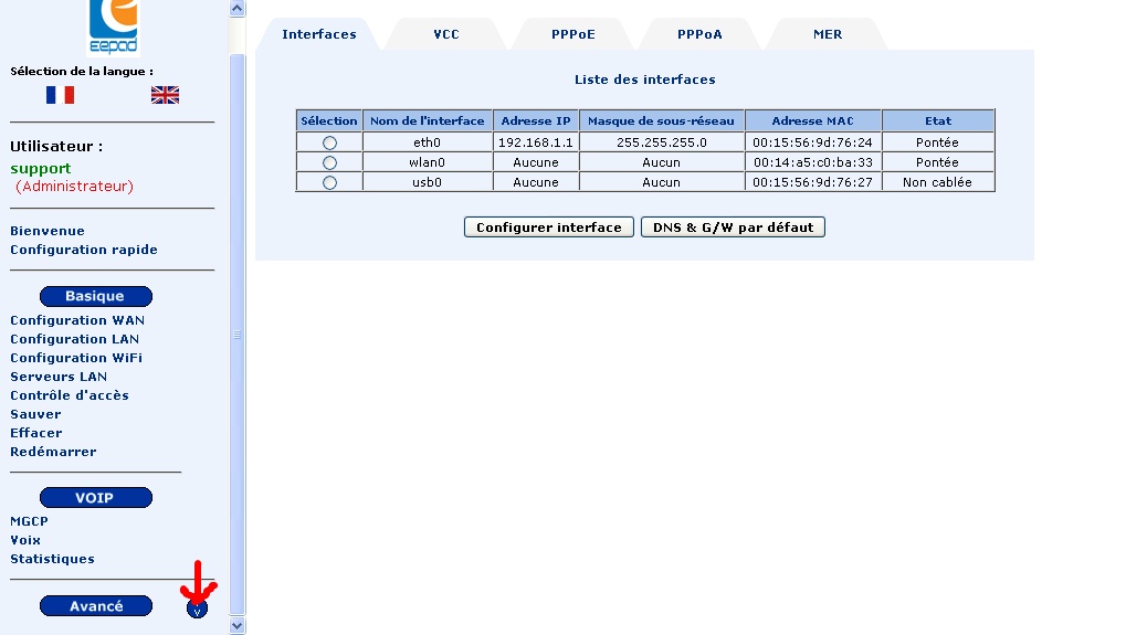

Tu es maintenant logué en mode administrateur tu clique sur 'Avancé' pour faire dérouler le menu avancé
Tu clique sur 'Configuration' pour afficher

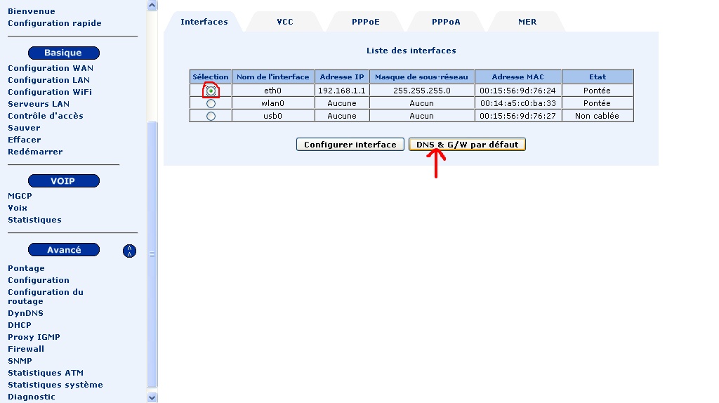

Une fois le tableau affiché tu selecitonne 'eth0' et tu clique sur le bouton 'dns et g/w par defaut'
Finalement sur le page affichés tu fait entrer les IP d'opendns et tu clique sur Appliquer.
