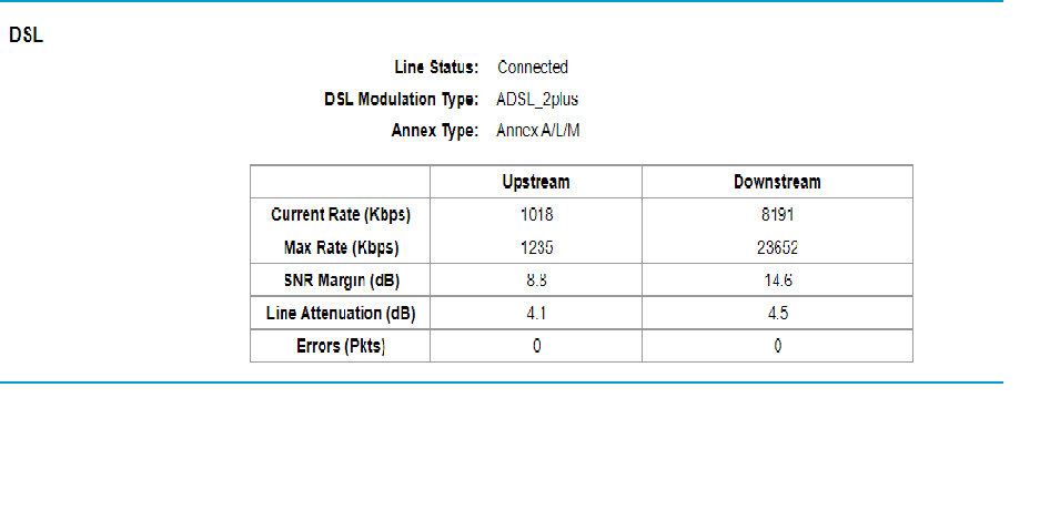

Au début j'ai crus à un bug, mais après plusieurs redémarrage du modem, le max rate est toujours aux environs du 27000 Peut être que c'est dû à l'installation en FTTN, mais la meilleure c'est que le débit réel n'est pas toujours stable à 10m, mais varie entre 9 et 10.4, même très tôt le matin...

J'ai écrit via l'onglet contact de l'espace client, il est un peut différent de celui de la page AT, on peut rédiger un texte librement. pour ce qui est du max rate, mon immeuble est équipé du FTTN, donc la fibre est jusqu'à mon placard TV et Tél, après max 7 à 10 mètres de cuivre encastré dans le mur (installation d'origine avec l'immeuble) pour ce qui est du dslam, je pense qu'il est situé dans une armoire fermée à clé dans le bloc voisin (du mois c'est la que les technicien AT avaient mis en marche ma ligne lorsque je me suis abonné). -
Bonjour à tous, Je ne sais pas si j'ai été basculé d'une manière automatique, mais après un ultime envoi d'un mail à AT, ou j'ai même écrit espérer tomber sur quelqu'un de consciencieux et professionnel, qui transmettra m'a demande aux services concernés, ce matin en accédant aux stats, j'ai constaté qu'ils avaient augmenté ma limite de synchronisation à 12248, donc je ne peut que conseiller à ceux qui n'ont pas encore été débridés, de leur écrire chaque jour un mail, jusqu'au jour ou vous allez tomber sur quelqu'un de professionnel et il fera son job; Perso ca m'a couté 04 mails (espacés dans le temps) et 02 appels au 12, le deuxième étant celui ou on m'annonce que l'offre est jusqu'à 10mo, donc tout a fait normal selon mon interlocutrice d'avoir du 6.8mo. Pour ce qui est du débit, il oscille entre 9.6 à 10.46 mo, donc dans la norme surtout en Algérie Maintenant voila ce que j'ai:
