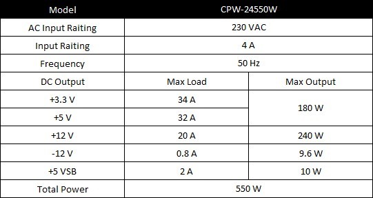

Mr_Diabloo Posté(e) le 10 avril 2010 Auteur Share Posté(e) le 10 avril 2010 salut voila j'ai acheter aujourd'hui une alimentation ACtech 550W (j'ai chercher tous les magasin d'alger, ni cooler master, ni thermaltake, rien :s ) bon comme je vien de dire c une alim 550W, mais j'ai comme meme des doutes donc voici ce qu'il y a sur la boite : je voudrais avoir votre avis, eceque c une real 550W ou just le nom, eceque cette alim me suffira avec ma configuration ? merci Lien vers le commentaire Partager sur d’autres sites More sharing options...
arkhoide Posté(e) le 10 avril 2010 Share Posté(e) le 10 avril 2010 (modifié) Euh, ça vaut même pas la 350w thermaltake que vend gigabyte...L'alim n'offre que 240W sur le 12V ce qui est très peu, ça suffira surement pour ta config mais ça ne t'apportera rien de plus par rapport à ton ancienne alim (avec quoi tu faisais marcher ta 8800GT). Une alim pareil ne vaut pas plus de 2500 vue le bas de gamme CM (qui reste mieux que le bas de gamme noname) l'extrem 350w coûte 2900D ,qui elle offre, je crois, 270w sur le 12V déjà bien plus alors que cette une "mauvais" 350W. T'aurais dû garder ton alim actuelle en attendant d'acheter une en France...comme la mienne par ex Ps : ça fera marcher sans blèm ta config, juste que ça se fera avec bruit et que l'OC (les tensions doivent certainement ne pas être stable) sera proscrit. Et à la moindre baisse/sur tension ton alim risque de cramer en emportant un matériel avec. Modifié le 10 avril 2010 par arkhoide Lien vers le commentaire Partager sur d’autres sites More sharing options...
