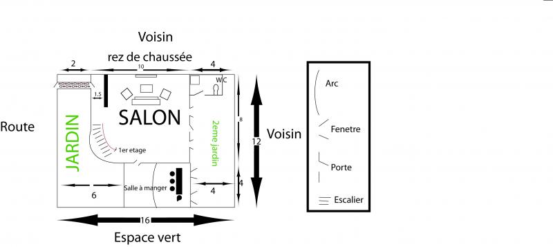

HBM Posté(e) le 29 juillet 2010 Share Posté(e) le 29 juillet 2010 Je te signale que le lot a deux façades et on m'a dit déjà qu'on peut pas mettre une porte donnant sur l'espace vert, mais on peut mettre des fenêtres. Aussi, pour les voisins, il y aura pas de contacte directe avec leurs lots car on va entourer toute la superficie de notre lot avec un mur de séparation (4 ou 5 mètres)... donc je vois mal la logique derrière ces 4 mètres qu'on doit laisser si on veut mettre une fenêtre?!?!?! puisque ça va donner sur notre jardin et en aucun cas on verra nos voisins (pour les demander du sel :lol: ) sur le même règlement, un mur de clôture de dois pas dépasser les 1m.2 si je me rappel bien, et relis ce que j'ai écris un peu plus haut, même face à une fenêtre d'une même maison il faut 4 m de distance, l'espace vert ne fait pas partie de ton lot, pour ouvrir une fenêtre sur cet espace vert, tu dois reculer de 4m 1 Lien vers le commentaire Partager sur d’autres sites More sharing options...
HBM Posté(e) le 29 juillet 2010 Share Posté(e) le 29 juillet 2010 Un terrain de 10mx12m (120m²!!), sachant quil y a qu'une façade de 10m sur la route et les 3 façades restantes sont entourées par les voisins Ma question est comment fait-on si on laisse 4m de chaque coté de nos voisins ???!!! car d'après cette nouvelle loi de 4x4, il va rester que 2mx8m (16m²) habitables !!!!!!! tu laisse 4 m de chaque coté où y a des fenêtres, balcon, terrasse n'oublie pas que tu peux te coller tout en faisant un mur aveugle tu peux coller au max 2 fois, pour ton terrain de 12*10 tu te colles à tes 2 voisins à droite et a gauche et tu fais un pavillon de 10*6 m au rdc, tu peux sortir en porte à faux sur la rue et tu gagnera 1.2 à 1.5 m 1 Lien vers le commentaire Partager sur d’autres sites More sharing options...
khaledz Posté(e) le 29 juillet 2010 Share Posté(e) le 29 juillet 2010 (modifié) excuse moi mais ton plan n'est pas optimisé pour 192 m , 2 jardin tu perds beaucoup d'espace , conseil fais du 2 en 1 , à droite ou à gauche de l'entré des véhicules (la cour) tu peux mettre un coté vert tout au long du mur Modifié le 29 juillet 2010 par khaledz Lien vers le commentaire Partager sur d’autres sites More sharing options...
HBM Posté(e) le 29 juillet 2010 Share Posté(e) le 29 juillet 2010 excuse moi mais ton plan n'est pas optimisé pour 192 m , 2 jardin tu perds beaucoup d'espace , conseil fais du 2 en 1 , à droite ou à gauche de l'entré des véhicules (la cour) tu peux mettre un coté vert tout au long du mur désolé mais tu as tout faux, lis ce que j'ai écris d'abords, il peut pas ne pas faire 2 Jardins, Lien vers le commentaire Partager sur d’autres sites More sharing options...
el-farouk Posté(e) le 29 juillet 2010 Auteur Share Posté(e) le 29 juillet 2010 sur le même règlement, un mur de clôture de dois pas dépasser les 1m.2 si je me rappel bien, et relis ce que j'ai écris un peu plus haut, même face à une fenêtre d'une même maison il faut 4 m de distance, l'espace vert ne fait pas partie de ton lot, pour ouvrir une fenêtre sur cet espace vert, tu dois reculer de 4m mur de clôture de dois pas dépasser les 1m.2??? où est possible ça??? à part Club des pins 1 et 2, il n'y a pas d'endroit qui à une sécurité suffisante pour faire un mur de separation d'1m!!! voyons. Now, je crois que mon plan est taillé sur ces lois! Lien vers le commentaire Partager sur d’autres sites More sharing options...
HBM Posté(e) le 31 juillet 2010 Share Posté(e) le 31 juillet 2010 salem je parle de règles, c'est bien le titre de ton poste, maintenant ce qui se fait et les règles c'est 2 choses différentes pour ton plan, il est maintenant correct vis a vis des règles de construction et d'urbanisme applicable en Algérie j'ai bien aimé ton rez-de-chaussée au moins un qui pense pas mettre des magasin à son RDC , mais un espace de vie a+ 1 Lien vers le commentaire Partager sur d’autres sites More sharing options...
