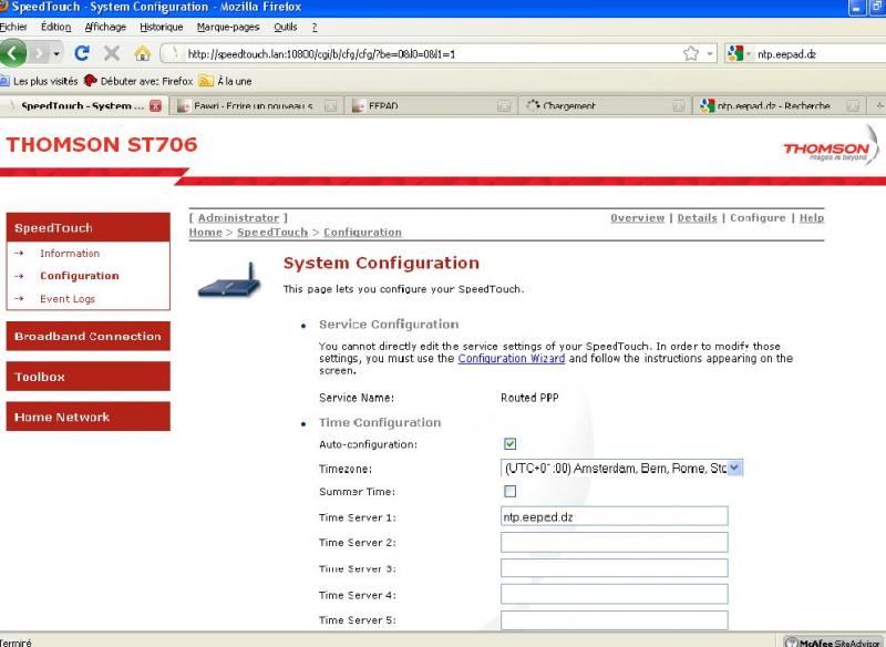

elle marchait avec le speedtouch ? si c'est ça donc insiste en le connectant sans arrêt (et ça devrait venir).
sinon tu peux me donner le software release de ton modem http://speedtouch.lan/ normalement il devrait etre en 6.2.29.2

je vois pas trop c'est quoi le problème, si tu a bien configurer ton modem avec les bon paramètres VPI/VCI et les bon login je vois pas trop pourquoi ce message d'erreur, t'a essayer de le reconfigurer ?
fait un reset derrière et reconfigure le ! si tu connais pas les mot de pass Admin je l'est ai !

pas du tout ! mais alors la pas du tout !
login Administrator ou Support
mots de passe le numéro du serie du modem ( disponibe sous le modem ou l'anglet iformation sur la page d'aceuil )
je peut te reconfigurer n'importe quel speedtouch en 2 minute chrono
le speedtouch tu peut le reconfigurer a ta guise sans aucun flash !

ah ! autant pour moi ; j'ai juste rapporter ce qui était écrit dans leur fichier pdf .
ceux qui ont fait ce pdf ne savaient même pas c'est quoi un flash quand eepad a fermé , j'ai du reconfigurer a leur place ( AT) des dizaine de speedtouch dans ma région pour la seule et unique raison que leurs ingénieurs me juraient que c'était impossible de le faire !
c'est ce que j'ai fait il y a quelque mois, mais le technicien ma dit qu'il est bloqué et qu'il doit être flashé "je ne sais pas par qui!!!":confused:.
après je l'ai prêter a un amis pour qu'il le teste chez lui (il a fawri aussi) , il a marché sans problème, quand je l'ai récupéré "le modem fonctionne" et après un mois voila le modem en panne.
