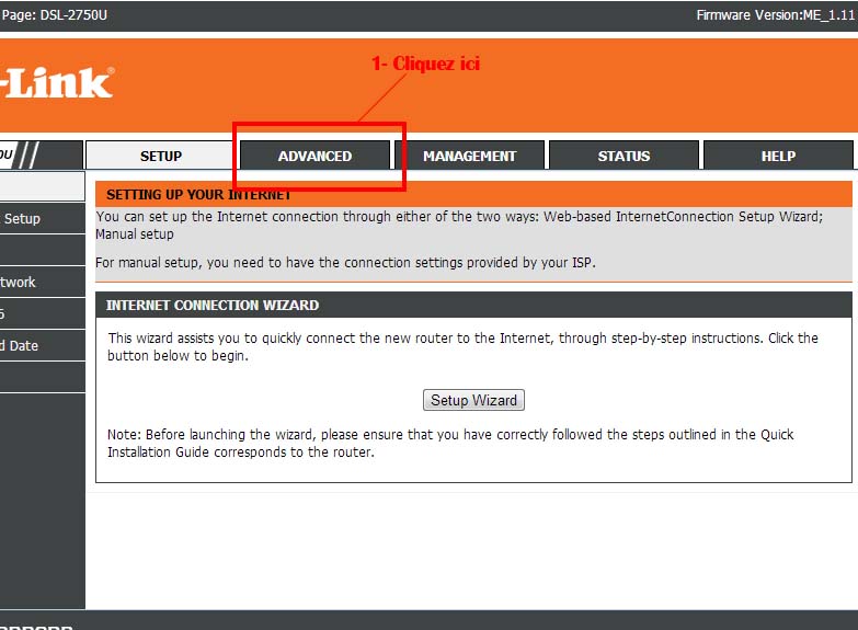

Voici les étape que j'ai fais pour pouvoir me connecter en 3G, sur le modem 2750u version ME_1.11, avec la clé Mobiconnecte
de Mobilis (le modéle Huawie E173) avec une puce Mobilis ou une autre.
1- Se connecter a internet en utilisant la clé mobiconnecte avec une puce Mobilis sur le modem 2750u FV: ME_1.11
*- Branchez votre clé derrière le modem sur le port USB
*- Aller sur l'interface de votre modem, généralement c'est 192.168.1.1 dans votre navigateur internet
*- Suivez les étapes qui suivantes:
Bouton droit de la souris sur l'image ouvrez le lien dans un nouvelle onglet pour agrandir
