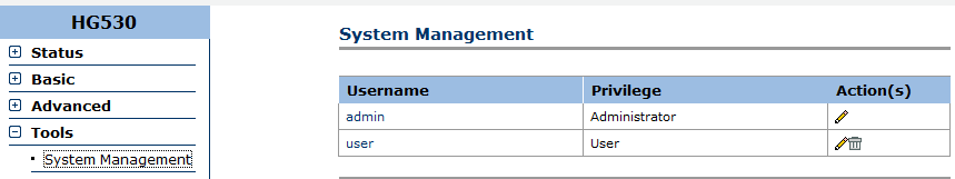

goran Posted February 26, 2015 Share Posted February 26, 2015 Bonsoir a tous , j'ai recemment fait un tour sur le DHCP de mon modem Djaweb HG530 je trouve des peripheriques que je ne connais pas sitot je change le mot de passe de mon wifi avec l'option WPA2 PSK, mais les logs persistent j'ai installé Wifi Guard pour voire ces logs Par exemple abdou pc et hadjih pc j les connais pas , j'ai pas compris comment faire Dans la partie management systeme j'ai trouvé un utilisateur user est ce normal j'ai jamais touché cette partie Aidez moi svp merci Quote Link to comment Share on other sites More sharing options...

goran Posted February 27, 2015 Author Share Posted February 27, 2015 Bonjour a tous comment savoir si le mode WPS est activé? Pouvez m’éclairer sur l'utilisateur user que j'ai trouvé dans la partie système management? est ce normal? je ne l'ai jamais configuré moi cet utilisateur J'ai procédé au filtrage par adresse MAC confirmez moi si c'est ok parceque je retrouve toujours les PC dont je vous ai parlés Quote Link to comment Share on other sites More sharing options...
