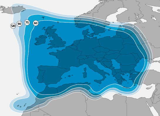

Pour le signale je reste sceptique, sachant que le signal des satellites et originellement bon (Donc pas excellent), dépendant aussi de la qualité du tuner; de ta position géographique et du positionnement de la parabole (calcul azimutal, élévation etc.); aller chercher le 80-85% avec une parabole multisat ça me parait gros.
Astra

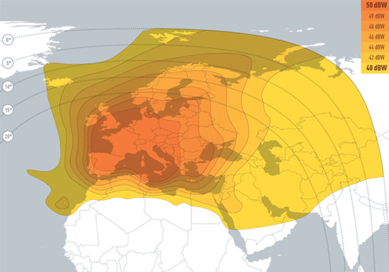

HB
http://www.telesatellite.com/images/satellites/hotbird13c_couverture_ku.jpg
