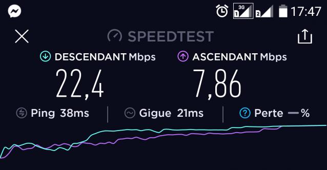

Bonjour;
Es-ce que selon vous ces paramètres :
Justifient ce débit (Offre Ooredoo 4G Switch):

Ton problème c'est juste que le signal est faible et l'antenne surement chargée, tu doit être en zone dense, le problème peut venir de la. Après aux heures de pointes 18h-23h il y a toujours une chute de débit, le fait de déplacer un téléphone (même d'un mètre) fait basculer celui-ci sur une autre antenne, mais encore faut-il que tu reçoive plusieurs antennes de chez toi.
