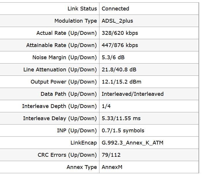

Fatalxeno Posted May 28, 2020 Share Posted May 28, 2020 Si vous n'arrivez pas à lire, entrez 192.168.1.1 dans la barre de navigation, entrée, puis un dialogue username/password s'affiche, essayer admin/admin ou alors regardez l'étiquette derrière le modem, généralement c'est inscrit pour les modem que distribue algérie télécom. De la, cherchez une page avec des statistiques montrant les mots SNR, down/up avec des chiffres et faites une capture d'écran. 1 Quote Link to comment Share on other sites More sharing options...
katja Posted May 28, 2020 Author Share Posted May 28, 2020 Bonsoir à vous, alors voila normalement c'est ça ! Quote Link to comment Share on other sites More sharing options...
Fatalxeno Posted May 28, 2020 Share Posted May 28, 2020 (edited) Bonsoir, donc la ligne est synchronisée à 876 kbps c'est à dire moins de 1 méga ce qui n'est pas normal. Elle est en ADSL2+, avec une atténuation de 41 dB, ce qui veut dire que vous devriez avoir un débit entre 5.8 Mbps et 7.5 Mbps (5800 et 7500 kbps) en attainable rate, le SNR margin est à 6. Plus la ligne est proche du répartiteur, plus la ligne est moins affaiblie donc la valeur dB diminue (atténuation) et plus le SNR margin ou noise margin augmente. * Dans ce cas-là, l'atténuation est bonne mais le SNR est très mauvais (beaucoup de risques de désynchronisation et débit faible) * L'amélioration des valeurs : atténuation qui diminue et margin noise qui augmente --------------------------------------------------------------------------------------------------------------------------------------------------------------------------------------------------------- Tout d'abord, on va effectuer trois test : 1) S'assurer que l'on a bien brancher le modem sur l'entrée MODEM et le téléphone sur l'entrée PHONE sur le filtre 2) Vous branchez directement le modem sur l'entrée de la ligne sans le filtre : - Si l'entrée du téléphone est une prise murale, vous branchez le modem dessus - Si l'entrée du téléphone est un câble qui se branche sur le filtre, idem vous branchez le modem dessus 3) Vous répétez la même opération pour le téléphone et vous écoutez s’il y a la tonalité (essayez un autre téléphone si possible pour éliminer la cause du téléphone défectueux) * DANS LES TROIS CAS : Essayer différents câbles (les plats) pour voir si le problème ne vient pas du câble et un autre modem pour voir si le problème vient du modem Vérifier si les valeurs se sont améliorés à chaque étapes : 1> Mauvais branchements / 2 et 3> Filtre --------------------------------------------------------------------------------------------------------------------------------------------------------------------------------------------------------- Après cela, nous allons essayer de mettre le modem sur différents modes : ADSL2+ / ADSL2 / G.DMT - Voir comment sont les chiffres de synchronisation, changez l'annexe M par l'annexe A Vérifier les valeurs : Amélioration > Problème de mode / Pas d’amélioration > Autre problème --------------------------------------------------------------------------------------------------------------------------------------------------------------------------------------------------------- En dernier lieu, un nettoyage de la ligne s'impose : - Changement de filtre (essayez de trouver le DSL-30CF ou bien le speedtouch DSL4116004) - Changement des câbles plats par des neufs (ou bien du câble cat5e avec connecteur RJ11) cela concerne les câbles qui démarrent de l’entrée de la ligne jusqu’aux téléphone et modem - Mettre le modem dans un lieu seul (pas devant la TV etc..) si possible sur une prise tout seul (à cause des interférences des autres appareils sur la fréquence 612 khz) - Nettoyer les terminaisons sur le parafoudre (boitier avec deux plot blanc parafoudre) : Enlevez les deux plots blancs, dévissez les câbles en cuivre, on coupe une partie pour partir sur du cuivre neuf non oxydée. Vérifier les valeurs : Amélioration > Problème de filtre, câble / Pas d’amélioration > Autre problème --------------------------------------------------------------------------------------------------------------------------------------------------------------------------------------------------------- Si malgré tout ça, les valeurs et le débit ne s’améliore pas, contactez Algérie Télécom pour qu’il testent la ligne chez eux et peut être remplacer le câble intérieur/extérieur. Edited May 28, 2020 by Fatalxeno Quote Link to comment Share on other sites More sharing options...
