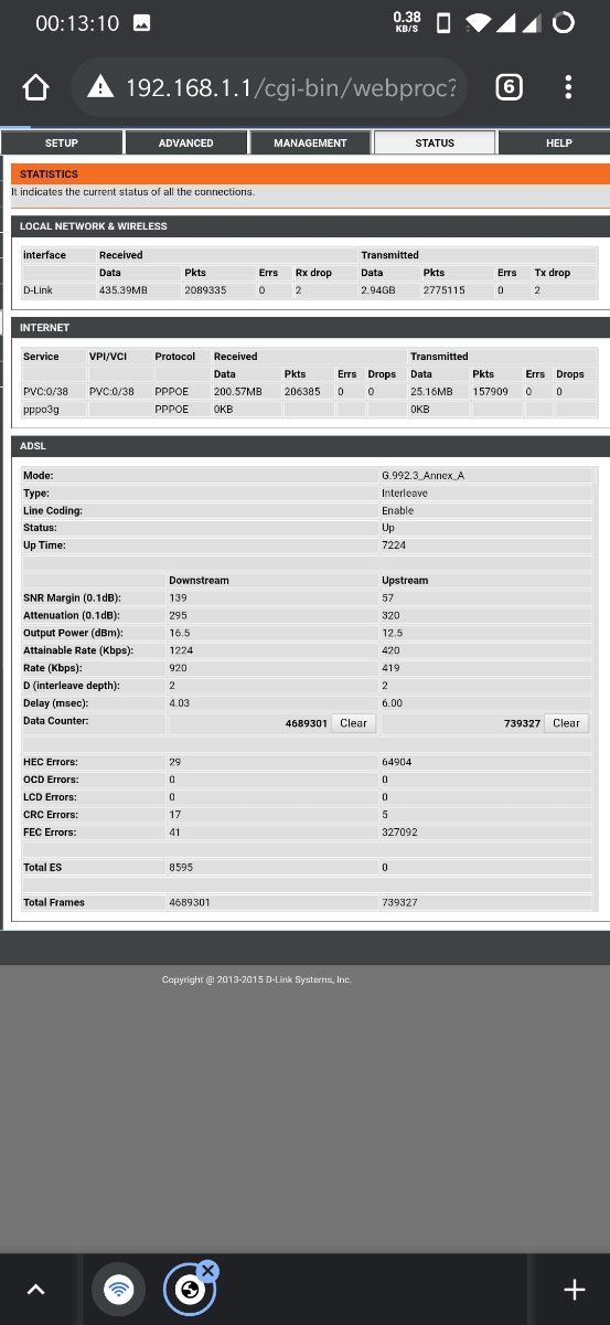

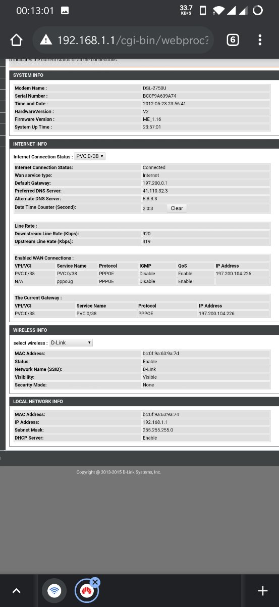

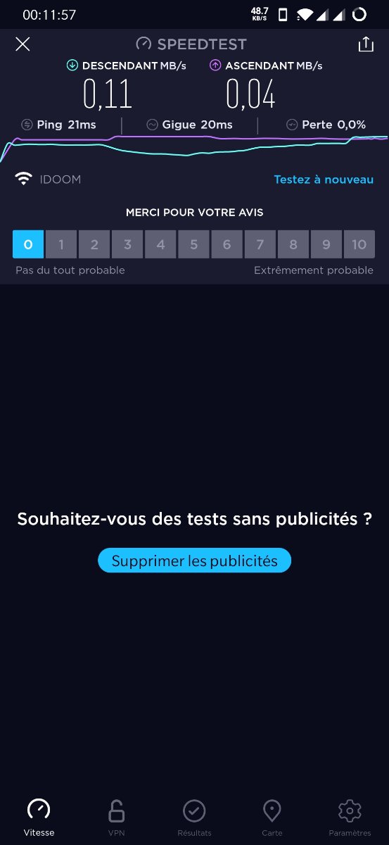

Islem nait yahia Posté(e) le 7 mai 2021 Share Posté(e) le 7 mai 2021 (modifié) Salem. J'ai un grand problem. birkhadem djnane al afia. Depuis 4 mois, je paye les 8 méga et je reçois sue 230 kb/s dowload. Pour le upload c'est 10 kb/s. Vous pouvez dire sie j'ai pas de connexion. Alor que je paye chaque mois 2600 DA. J'ai parler avec Algérie Télécom bir mourad rais, ils ont changer mon ma carte dans la chambre de connexion( amsan) et ils ont aussi ouvert mon port de plus de 12 mb/s. Toujours le même problem. Alor que mon voisin qui est de 5 mètre de chez moi à 18 méga. Svp j'ai besoin d'une équipe de l'ira( champ de manœuvre) pour régler mon problem. Merci pour le bon service d'Algérie Télécom. Salem ****moderation**** pas d'information personelles svp , dernier avertissement Modifié le 8 mai 2021 par Islem nait yahia Lien vers le commentaire Partager sur d’autres sites More sharing options...

Fatalxeno Posté(e) le 9 mai 2021 Share Posté(e) le 9 mai 2021 @Islem nait yahia C'est normal que tu ai le débit que tu as, ta ligne est très mauvaise Les stats sont en Kbps : - Max data rate : 1224/412 (1.2 mbps/0.4 mbps) / Ce que ta ligne peut supporter aux max - Data rate : 920/419 (0.9 mbps/0.4 mbps) / Ce que ton modem synchronise Ta ligne peut atteindre actuellement un max de 1.2 méga en down et 0.4 en upload ----------------- SNR 13.9/5.7 Ton downstream SNR est bon par contre le upstream est mauvais voir même très mauvais ----------------- Atténuation 29.5/32 Ton atténuation en down est a 29.5, en ADSL2+ tu devrais atteindre les 16 mbps facile par contre ce n'est pas normal que ton atténuation up est a 32 (elle devrait être beaucoup beaucoup moins) ----------------------------------------------------------- Ce que je te propose, c'est de vérifier ton installation téléphonique. Si tu habite un immeuble ca sera un peu difficile si le problème vient de dehors. 1) Tu dois vérifier les branchements (pas de cable coupé etc) 2) Essaye de changer de filtre (https://www.pcline.dz/fr/filtre-adsl-speedtouch-original-dsl4116004.html) et de câbles (si tu peux prendre du cable Cat5e et le sertir avec des embouts RJ11 c'est beaucoup mieux) 3) Remplace le truc parafoudre avec 2 plots blanc par une prise téléphonique ou boitier téléphonique 4) Essaye d'autres modem et vois si tu as les même stats ----------------------------------------------------------- Si tu changes tout cela et que t'es statistiques ne changent pas, le problème vient du cable noir dehors, AT devra te le remplacer Voila saha shorek Lien vers le commentaire Partager sur d’autres sites More sharing options...
