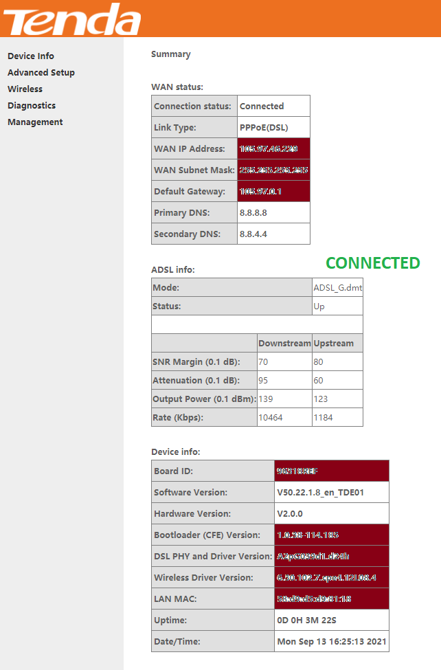

je viens a vous pour m'aider a résoudre un problème similaire avec mes deux modem Tenda d301/ Tp link TD-W8961N ,ça a commence le jour de la panne récente d'algerie telecon a mon retour a la maison j'ai constate aucune connexion internet après multiple essaye restore default / re-update du firmware verification de tout l'installation rien.

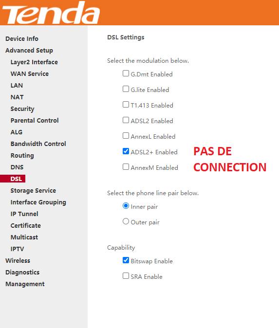

Apres quelque lecture avec mon copain google quand je modifie la modulation en G.dmt je me connecte mais en Adsl2+ ou autres modulation rien aucune connection.
je ne sait pas si les deux modem sont foutu ou bien Lahbab TA3 algerie telecon en foire quelque chose merci a vous par avance.
NB:avant le problème j'étais syncro a 21 mbps avec la même qualité de la ligne sur le screen Snr / atténuation avec un debit de 17 mbps stable.
