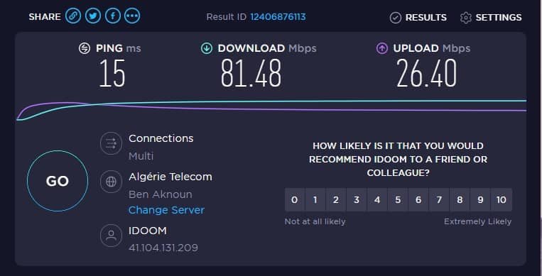

Voici la preuve en image. La technique existe bel et bien, elle est performante si on est proche du DSLAM, moi je suis à 800 mètres. Or, d’après ce que j’ai lu dans le forum, les CRC font parti du lot du moment que le système n’est pas optimisé…
salam moi aussi j'ai ce problem  je pense que ca doit etre  une  histoire  d'optimisation ou de mise a jour avec  le temp ca va ce regler  inchalah  vue  que  maintenant  c'est toujour  pas  officielle ont peut rien  faire et ps aussi je crois  quils ont  pas encore  activé  le vectoring maime si ca afiche  ca sur le modem
oui pas de fritures ni de coupures et 0 crc an adsl2 plus ghir fa vdsl
  ITU G.993.5(G.Vectoring) dans les stats du modem c'est ecrit vectoring maistrop   je  pense  quil ont  pas  encore activé  ou bien ya que  les  carte qui supporte  le  vectoring  mais l'equipment est manquant a  mon avis  par ce que  j'ai remarqué  que le snr est trop faible aussi ma3lich avec  le temps  ont vera
