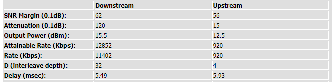

rilgain Posté(e) le 29 décembre 2021 Auteur Share Posté(e) le 29 décembre 2021 Le 23/12/2021 à 06:51, tinisius a dit : bonjour , avant tout il faut s'assurait que ta ligne et bonne pas de friture (TKHRKHICHE) en suite il faut accédé au state de ton modem et cherché Attainable Rate : Downstream 23508Kbps / Upstream 1188Kbps : le max que peur atteindre ta ligne Rate Kbps: Downstream 22247Kbps / Upstream 1021Kbps : et la Le débit de synchronisation entre le modem et le MSAN sur cette exemple la ligne peut atteindre 23.5Mo down et 1.18 Mo up et elle et synchronisé a 22.2Mo down et 1Mo up alors cette ligne peut se connecté à 20Mo Tout d'abord je m'excuse pour la réponse très tardive, donc voici les informations que tu m'as demandé: - Attainable Rate : Downstream : 12852 / Upstream : 920 - Rate : Downstream : 11402 / Upstream : 920 - Je n'ai AUCUNE friture dans ma ligne. Je vais répondre beaucoup plus rapidement dorénavant je m'en excuse encore! Merci Lien vers le commentaire Partager sur d’autres sites More sharing options...
rilgain Posté(e) le 29 décembre 2021 Auteur Share Posté(e) le 29 décembre 2021 (modifié) Et puisque je pense que ça ira plus vite : Modifié le 29 décembre 2021 par rilgain Lien vers le commentaire Partager sur d’autres sites More sharing options...
tinisius Posté(e) le 29 décembre 2021 Share Posté(e) le 29 décembre 2021 Il y a 2 heures, rilgain a dit : Tout d'abord je m'excuse pour la réponse très tardive, donc voici les informations que tu m'as demandé: - Attainable Rate : Downstream : 12852 / Upstream : 920 - Rate : Downstream : 11402 / Upstream : 920 - Je n'ai AUCUNE friture dans ma ligne. Je vais répondre beaucoup plus rapidement dorénavant je m'en excuse encore! Merci pas de souci mon frere , ta ligne et bridé par Algerie Telecom meme si ta un abonnement de 20Mo au max tu auras 10Mo parceque ta ligne et synchronisé a 11402 , il faut prendre un photo de tes states avec ton mobile , et va a l’agence demande le chef de service sinon cherche un tech du coté du service technique . puis si apres le débridage , ta ligne ne supporte pas les 20 Mo parceque le snr de ta ligne et bas tu auras des déconnexion fréquente , je te conseille de rétrogradé ton abonnement directement a 10Mo Lien vers le commentaire Partager sur d’autres sites More sharing options...

rilgain Posté(e) le 30 décembre 2021 Auteur Share Posté(e) le 30 décembre 2021 Juste une dernière question, d'où sais-tu que c'est bridé? C'est ce ''chiffre'' exact qui s'affiche pour certaines personnes qui sont dans mon cas? Et je me demande aussi si AT règle ce souci ou si ils envoient les gens balader comme à leur habitude.. Lien vers le commentaire Partager sur d’autres sites More sharing options...
tinisius Posté(e) le 30 décembre 2021 Share Posté(e) le 30 décembre 2021 Il y a 13 heures, rilgain a dit : Juste une dernière question, d'où sais-tu que c'est bridé? C'est ce ''chiffre'' exact qui s'affiche pour certaines personnes qui sont dans mon cas? Et je me demande aussi si AT règle ce souci ou si ils envoient les gens balader comme à leur habitude.. oui elle et bridé , pour avoir t'es 20Mo il te faut être synchronisé a 22500 et toi ta ligne et synchronisé a 11402 , c'est un question de programmation coté AT Lien vers le commentaire Partager sur d’autres sites More sharing options...
