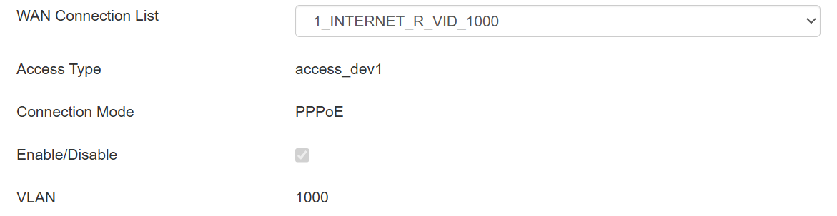

dzgeek123 Posté(e) le 20 août 2025 Share Posté(e) le 20 août 2025 Sur le huawei même sans admin access on peut voir le VLAN 1 Citer Lien vers le commentaire Partager sur d’autres sites More sharing options...
exhaust Posté(e) le 20 août 2025 Share Posté(e) le 20 août 2025 oui c'est mentionne vlan 1000 Citer Lien vers le commentaire Partager sur d’autres sites More sharing options...
exhaust Posté(e) le 20 août 2025 Share Posté(e) le 20 août 2025 à l’instant, exhaust a dit : sur le nokia alors cest vid 1000 Citer Lien vers le commentaire Partager sur d’autres sites More sharing options...

exhaust Posté(e) le 20 août 2025 Share Posté(e) le 20 août 2025 Ça fait plus de 58 heures que je m’acharne, et j’ai l’impression d’être presque arrivé, car j’ai déjà récupéré les identifiants super admin et déchiffré le fichier de configuration : identifiants PPPoE, VLAN… mais rien à faire. Quand je configure le Tenda avec les identifiants PPPoE, ça ne fonctionne pas. J’ai mis mon Nokia en mode bridge sur le LAN 4, mais ça ne marche toujours pas. @dzgeek123Est-ce que tu connais des gens dans le groupe qui ont réussi à mettre leur ONT en mode bridge ? 1 Citer Lien vers le commentaire Partager sur d’autres sites More sharing options...
dzgeek123 Posté(e) le 20 août 2025 Share Posté(e) le 20 août 2025 Il y a 1 heure, exhaust a dit : Ça fait plus de 58 heures que je m’acharne, et j’ai l’impression d’être presque arrivé, car j’ai déjà récupéré les identifiants super admin et déchiffré le fichier de configuration : identifiants PPPoE, VLAN… mais rien à faire. Quand je configure le Tenda avec les identifiants PPPoE, ça ne fonctionne pas. J’ai mis mon Nokia en mode bridge sur le LAN 4, mais ça ne marche toujours pas. @dzgeek123Est-ce que tu connais des gens dans le groupe qui ont réussi à mettre leur ONT en mode bridge ? non désolé je ne connais pas quelqu’un qui a fait ça, peut-être que @vezvez peut vous aider ? 1 Citer Lien vers le commentaire Partager sur d’autres sites More sharing options...
rebelito Posté(e) le 23 août 2025 Share Posté(e) le 23 août 2025 Le 20/08/2025 à 20:30, exhaust a dit : Le 20/08/2025 à 20:29, exhaust a dit : sur le nokia alors cest vid 1000 salam avec mon vsol en telnet j ai le vlan a 160 configurer en bridge avec un routeur tenda en pppeo fonctionne pour moi 1 Citer Lien vers le commentaire Partager sur d’autres sites More sharing options...
exhaust Posté(e) le 23 août 2025 Share Posté(e) le 23 août 2025 Il y a 10 heures, rebelito a dit : salam avec mon vsol en telnet j ai le vlan a 160 configurer en bridge avec un routeur tenda en pppeo fonctionne pour moi Salam et t'avais quoi comme ont ? Nokia ? Il t'affiche qu'elle vlan ? Citer Lien vers le commentaire Partager sur d’autres sites More sharing options...
rebelito Posté(e) le 26 août 2025 Share Posté(e) le 26 août 2025 Le 23/08/2025 à 12:20, exhaust a dit : Salam et t'avais quoi comme ont ? Nokia ? Il t'affiche qu'elle vlan ? oui ont NOKIA vlan 160 et 114 le 114 c pour la telephonie je crois Citer Lien vers le commentaire Partager sur d’autres sites More sharing options...
