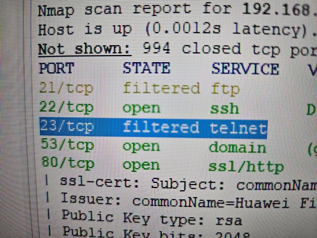

Si ca ne marche pas c'est que le port telnet (23) est filtré par le pare feu interne. Il existe une solution dans ce cas en utilisant Nmap mais elle est destinée aux pros
Nmap sera ici utilisé pour résoudre le problème d’accès par telnet si le port 23 est filtré par le  pare feu interne de l’ONT Huawei. Cette solution est destinée aux pros (et je n'en suis pas un).
Les modifications apportées dans le fichier de configuration (voir le pdf) sont :
-Modification de « Compte ONT » :
Faut juste Ajouter une nouvel le ligne<X_HW_CLISSHControl Enable="1" port="22" Mode="0" AluSSHAbility="0"/>  avant la ligne <X_HW_CLITelnetAccess/>
-Modification “ONT FTP”
Modifier FtpEnable="1"et FtpRoorDir="/mnt/jffs2/"
Modification de « ONT Remote Management »
Désactiver la gestion à distance EnableCWMP="0"
 NB:Ceci affecte le contrôle à distance par votre FAI via le fameux protocole TR-069
Modification de « ONT Power Management »
<X_HW_APMPolicy EnablePowerSavingMode="0">
Modification de « Informations personnalisées ONT »
Changer isp informations à common appareil
Si la commande telnet n'a pas fonctionné vérifier:
1- L'activation de la fonctionnalité Telnet dans votre Windows
- Ouvrir la console Exécuter (Windows + R) et taper : appwiz.cpl
- En haut à gauche, cliquer sur « Activer ou désactiver des fonctionnalités Windows » :
https://i.ibb.co/JtHLz7d/untitled.jpg
2- Vérifiez que la case telnet est bien cochée dans les options "Access Control " de votre modem
