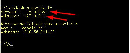

Modérateurs laliche Posté(e) le 5 juin 2023 Auteur Modérateurs Share Posté(e) le 5 juin 2023 il y a 28 minutes, ryadus a dit : J'avais l'habitude de faire ça, mais je croyais que le faite de le changer au niveau du modem du coup le reste suit, logiquement. ! Pour vérifier quels sont les serveurs DNS qui sont utilisés il faut ouvrir l'invite de commande cmd en tant qu'administrateur et taper nslookup 1 Citer Lien vers le commentaire Partager sur d’autres sites More sharing options...
ryadus Posté(e) le 6 juin 2023 Share Posté(e) le 6 juin 2023 21 hours ago, laliche said: Pour vérifier quels sont les serveurs DNS qui sont utilisés il faut ouvrir l'invite de commande cmd en tant qu'administrateur et taper nslookup @laliche reSalut, Tu ne vas pas le croire, mais le DNS a changé encore! C'est moins fréquent qu'avant, hier toute la journée il n'a pas bougé, mais ce matin je retrouve le DNS de AT. Citer Lien vers le commentaire Partager sur d’autres sites More sharing options...

ryadus Posté(e) le 6 juin 2023 Share Posté(e) le 6 juin 2023 35 minutes ago, laliche said: Les adresses à bloquer ne sont pas celles que tu donnes mais 41.110.32.1 et 41.111.32.1 Après avoir bloqué ces dns ouvre l'invite de commande sur le pc en tant qu'administrateur et taper : ipconfig /flusdns J'ai bloqué avec le parental control mais ça revient quand même. nslookp me donne: public-dns.algerietelecom.dz > 41.110.32.3 Si ça vient de AT maaliche, mais ce qui m’embête c'est qu’après toute les modifs dans la config ça revient quand même, c'est fou. Est ce que ça pourrait venir a travers l'adresse IP public?? Dans User Management > Services, Y a PVC:0/38 > ICMP enabled, je garde? Citer Lien vers le commentaire Partager sur d’autres sites More sharing options...
