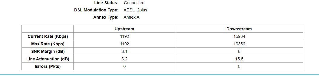

cRuStY_DZ Posté(e) le 29 décembre 2022 Share Posté(e) le 29 décembre 2022 j'ai un résultat de 27 MO en Vdsl heureusement que dans mon cartier va y'a avoir la Fibre pas de Vdsl, et pour la fibre es que je serais aussi limité par la distance sinon je serais obliger de vendre la maison et de m'installer au dessus du MSAN comme sa j'airais mes 500000 MO de vitesse Citer Lien vers le commentaire Partager sur d’autres sites More sharing options...
Modérateurs laliche Posté(e) le 29 décembre 2022 Auteur Modérateurs Share Posté(e) le 29 décembre 2022 (modifié) Il y a 1 heure, cRuStY_DZ a dit : j'ai un résultat de 27 MO en Vdsl heureusement que dans mon cartier va y'a avoir la Fibre pas de Vdsl, et pour la fibre es que je serais aussi limité par la distance sinon je serais obliger de vendre la maison et de m'installer au dessus du MSAN comme sa j'airais mes 500000 MO de vitesse C'est pas possible tu devrais demander une vérification de ta ligne car ce débit indique que soit tu as une ligne de 1,2 Km de longueur ,soit ta ligne est constituée par plusieurs morceaux de câble, soit elle est mélangée (shuntée) avec d'autres lignes. Sinon si la fibre arrive chez toi tu ne sera pas obligé de vendre la maison . Modifié le 29 décembre 2022 par laliche 1 Citer Lien vers le commentaire Partager sur d’autres sites More sharing options...
cRuStY_DZ Posté(e) le 29 décembre 2022 Share Posté(e) le 29 décembre 2022 Il y a 2 heures, laliche a dit : C'est pas possible tu devrais demander une vérification de ta ligne car ce débit indique que soit tu as une ligne de 1,2 Km de longueur ,soit ta ligne est constituée par plusieurs morceaux de câble, soit elle est mélangée (shuntée) avec d'autres lignes. Sinon si la fibre arrive chez toi tu ne sera pas obligé de vendre la maison . Toute l'installation de mon cartier et toute neuf ils sont changer tous les poteaux, câbles et boite c'est juste que je suis le dernier (poteau) abonner dans mon cartier Citer Lien vers le commentaire Partager sur d’autres sites More sharing options...
Modérateurs laliche Posté(e) le 29 décembre 2022 Auteur Modérateurs Share Posté(e) le 29 décembre 2022 (modifié) il y a 31 minutes, cRuStY_DZ a dit : Toute l'installation de mon cartier et toute neuf ils sont changer tous les poteaux, câbles et boite c'est juste que je suis le dernier (poteau) abonner dans mon cartier il y a 31 minutes, cRuStY_DZ a dit : Toute l'installation de mon cartier et toute neuf ils sont changer tous les poteaux, câbles et boite c'est juste que je suis le dernier (poteau) abonner dans mon cartier Si tu n'est pas loin le taux d'atténuation de ta Iigne est de combien? Modifié le 29 décembre 2022 par laliche Citer Lien vers le commentaire Partager sur d’autres sites More sharing options...
cRuStY_DZ Posté(e) le 29 décembre 2022 Share Posté(e) le 29 décembre 2022 (modifié) il y a 18 minutes, laliche a dit : Si tu n'est pas à Ain Barbar le taux d'atténuation de ta Iigne est de combien? Non je suis pas si loin que sa, UP : 6.2 . Down : : 15.5 Modifié le 29 décembre 2022 par cRuStY_DZ Citer Lien vers le commentaire Partager sur d’autres sites More sharing options...
Modérateurs laliche Posté(e) le 29 décembre 2022 Auteur Modérateurs Share Posté(e) le 29 décembre 2022 il y a 2 minutes, cRuStY_DZ a dit : Non je suis pas si loin que sa, UP : 6.2 . Down : : 15.5 Si tu n'as pas confondu avec "SNR Margin "Ton atténuation Down est beaucoup trop élévée cela peut venir de leur mauvaise configuration. Appelle le 12 et demande une vérification de la ligne. Citer Lien vers le commentaire Partager sur d’autres sites More sharing options...

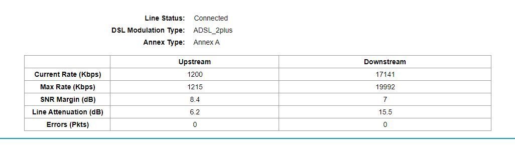

cRuStY_DZ Posté(e) le 29 décembre 2022 Share Posté(e) le 29 décembre 2022 (modifié) il y a 30 minutes, laliche a dit : Si tu n'as pas confondu avec "SNR Margin "Ton atténuation Down est beaucoup trop élévée cela peut venir de leur mauvaise configuration. Appelle le 12 et demande une vérification de la ligne. il sont déjà venue en janvier et un technicien de téléphone a vérifier ma ligne avec un gros appareil jamais vue de mas vie pendants 15 min et tous est nickel = 100% le second states c'est chaque soir entre 16h00 et 20h00 (sa change chaque jour) mon link ADSL redémarre et mes states sont remis à la baisse depuis une année comme tu voie après avoir soumis mon premier state le link adsl c'est éteint et voici les nouveau states OLALA JE SUIS ENTRAINT DE FAIRE DU HORS SUJET HONTE A MOI Modifié le 29 décembre 2022 par cRuStY_DZ Citer Lien vers le commentaire Partager sur d’autres sites More sharing options...
Modérateurs laliche Posté(e) le 29 décembre 2022 Auteur Modérateurs Share Posté(e) le 29 décembre 2022 Il y a 2 heures, cRuStY_DZ a dit : il sont déjà venue en janvier et un technicien de téléphone a vérifier ma ligne avec un gros appareil jamais vue de mas vie pendants 15 min et tous est nickel = 100% Donc ta ligne n'a pas été vérifiée depuis une année .Avec une telle atténuation même en VDSL tu ne pourras pas avoir plus de 32.5 Mbps (et 22.2MBps en ADSL). Il faut réclamer en précisant ton problème pour la forte atténuation de la ligne , la montrer au technicien sur le modem et lui dire aussi si tu as des "fritures" en écoutant sur la ligne 1 Citer Lien vers le commentaire Partager sur d’autres sites More sharing options...
