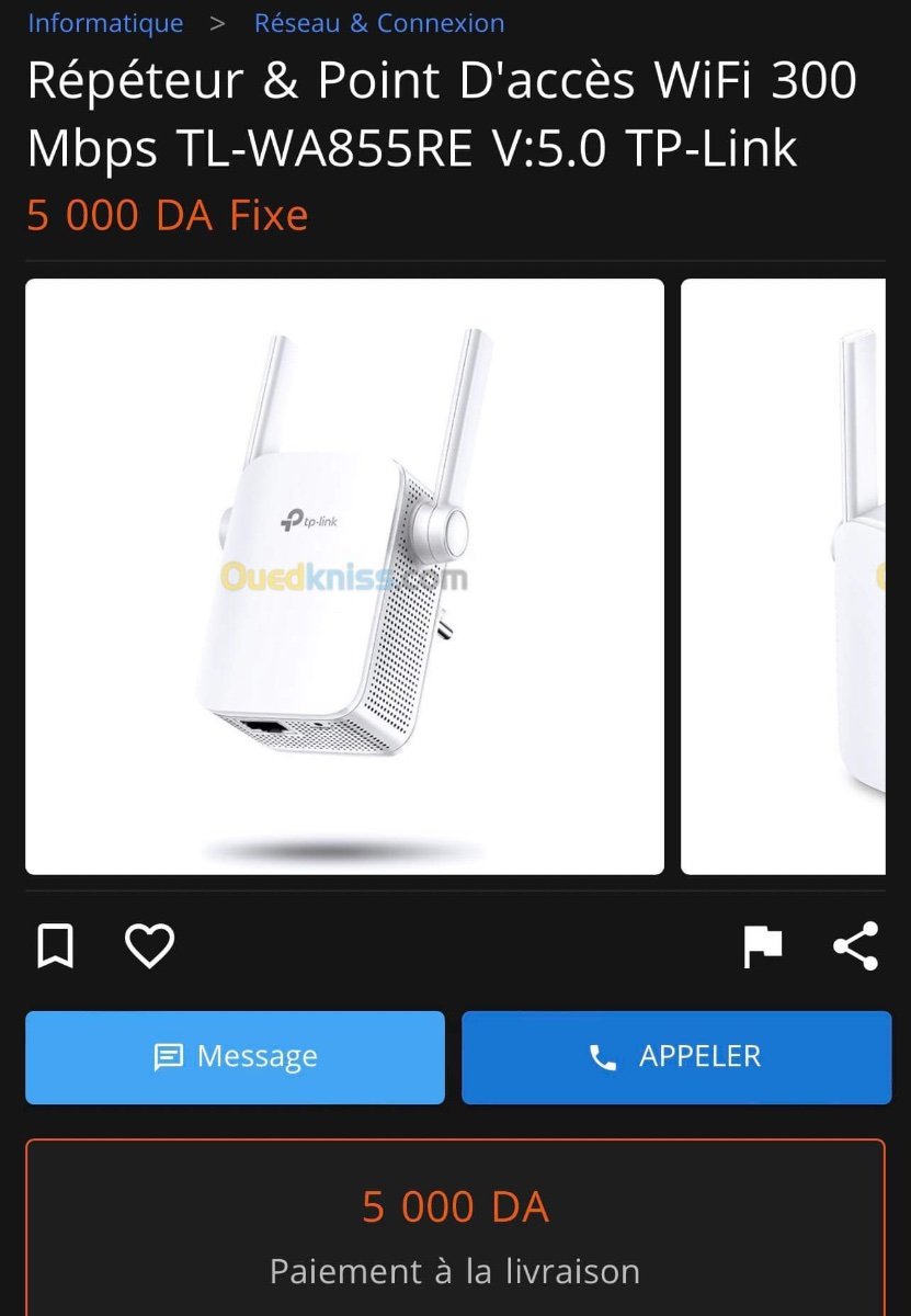

3) existe t’il un moyen plus facile? Car j’ai vu des petits appareils TP link qui se vendent et qui font la fonction de point d’accès comme dans la photo suivante? Et ont il aussi besoin d’un configuration?

Le modem-routeur double bande sans fil  D-Link DSL-G2452DG fonctionne avec le protocole wifi ac (voir tableau comparatif) et est capable d'atteindre des vitesses allant jusqu'à 100 Mbps.
Pour en faire un point d'accès wifi relié par cable à l'ONT il ne faut pas dépasser 30-35m de longueur.
Pour le configurer en point d'accès il faut désactiver la fonction WAN (connexion internet)et lui donner une adresse ip différente de 192.168.1.1 comme tu le fais pour connecter un appareils quelconque.
Par exemple si tu lui donne l'ip 192.168.1.10 et masque de sous-réseau 255.255.255.0 tous les appareils qui seront connectés à lui doivent avoir la passerelle par défaut 192.168.1.10 et masque de sous-réseau 255.255.255.0
