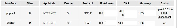

ih, bel modem Huawei debit yel7a9 sah, mais bel VSOL bizarre ma habche, par contre hada win dert VLAN multicast 0 ou welletli l'ip 105.X.X.X mais toujours probleme debit...

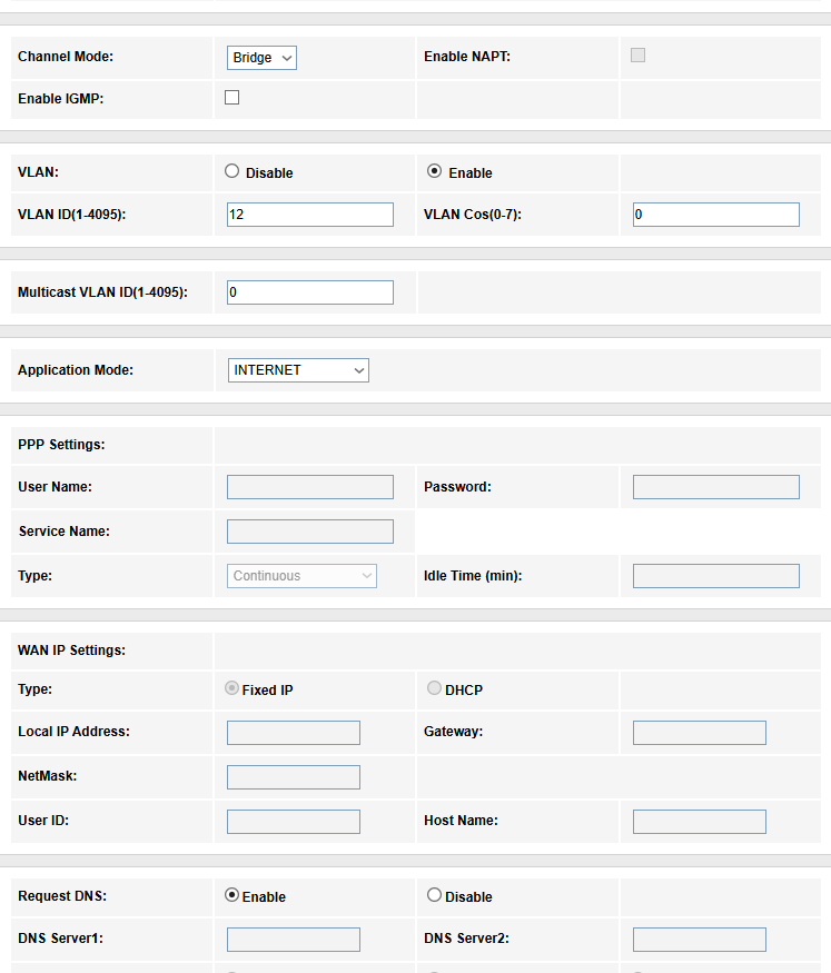

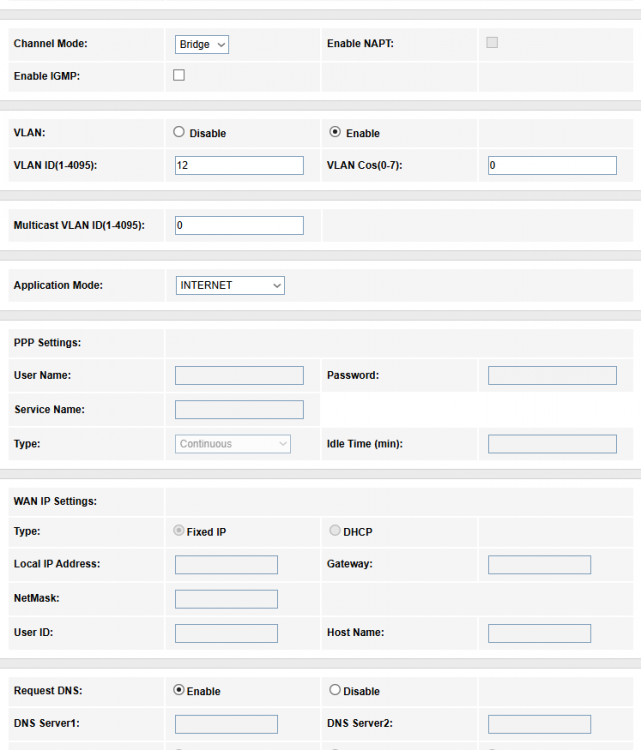

mode bridge haylik fel VSOL:

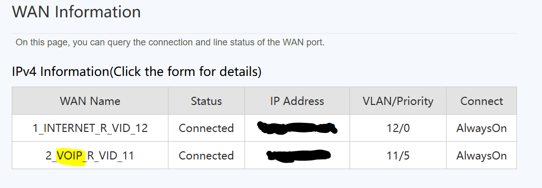

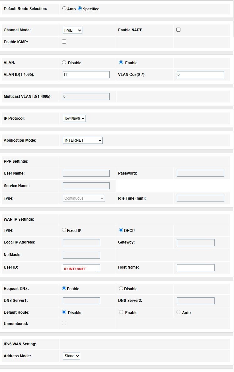

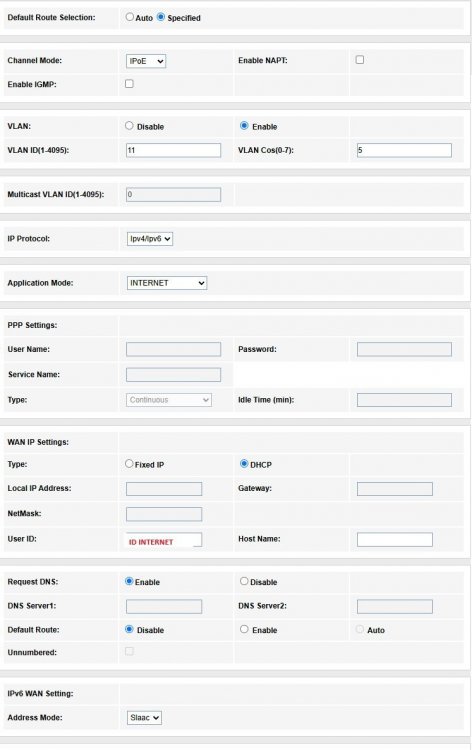

regarde sur le photo nous avons deux VLAN un pour internet et un autre pour la téléphonie IP VOIP donc pour ajouter le téléphone ta deux solution
1 - utilisé un téléphone IP sur le VLAN voix 11 hadda aussi fih il faut configurer le user et mot de passe
2- utilisé un GW SIP analogue sur le VLAN voix 11 ici tu peux branché un téléphone Analogique sur cette passerelle. image.thumb.png.64b196f6cf0798412aff179228e721b9.png

Ih el modem connecté l'server voip, kima ana ki dert config fel VSOL, ajoutit connexion IPOE bel VLAN 11 et username internet besh t'connecta, la preuve, ma lazemlekche tel ip ki t'connictih lel phone mel modem, ana khessni berk nssiyi n'connicti l'tel ou comme vsol ma 3andouche port RJ11 hada houwa l'mouchkil, anyway, tel machi important liya...

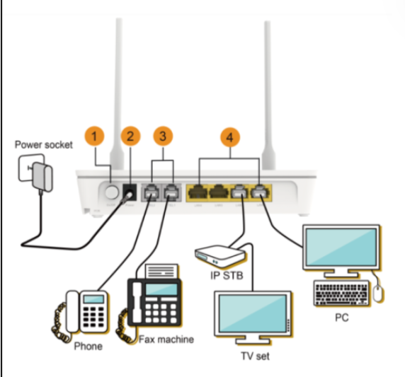

Je crois tu ma pas compris le port RJ11 fi le modem d'Algérie Telecom c'est pas un port Ethernet mais c'est un port FXS ou POTS sur ton VSOL ta que des ports RJ45 Ethernet donc même avec un câble RJ45 RJ11 cela ne marchera pas
image.thumb.png.45010e26c1d3a8595540050163cb5da7.png  sur notre modem HG8245H5 nous avons deux ports Tel1 Tel2 POTS (Plain Old Telephony Systems) c'est pas des ports Ethernet c'est pour connecter des téléphone Analogique

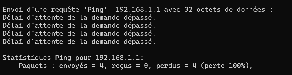

Pas à ce point mon ami :) l'adresse 192.168.1.1 devient inaccessible en mode bridge

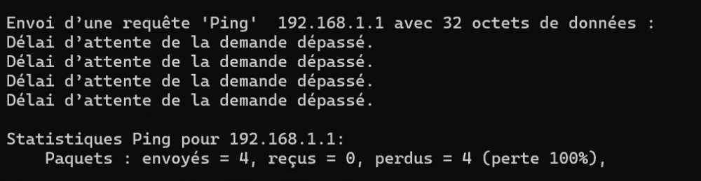

Tu as bien  vérifié sur ta carte réseau que c'est  l'ip locale de ton pc 192.168.1.x qui est assignée comme ip et non laissée en mode automatique ? Si oui fais un ping sur 192.168.1.1 pour voir si l'interface web répond. S'il ne répond pas c'est bloqué par un pare feu ou un antivirus.

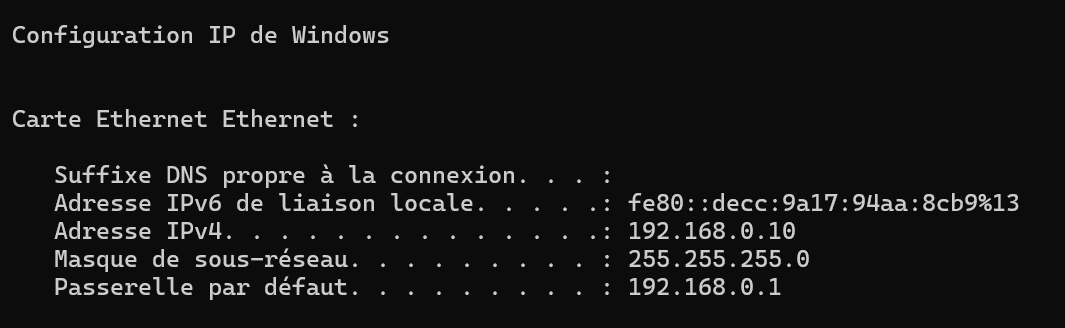

Mon réseau local est sur du 192.168.0.x
il y a 9 minutes, algerinferno a dit :
Tu peux accéder à l'interface web avec 192.168.0.1 en mode serveur ? si non la config de ta carte réseau en mode passerelle doit surement être :
Adresse ip : 192.168.1.1
Masque de sous-réseau: 255.255.255.0
Passerelle par défaut :192.168.1.1
Fais un ping sur 192.168.0.1 et un autre sur 192.168.1.1 et dis nous lequel répond.
Oui 192.168.0.1 c'est l'adresse du routeur
