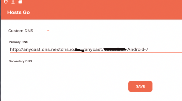

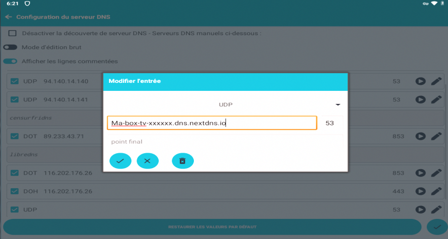

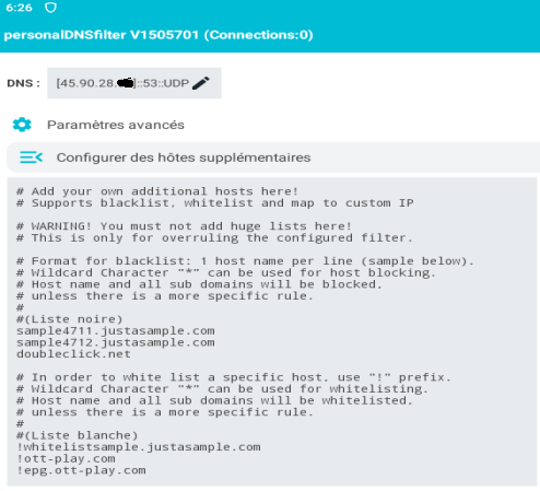

azedlal Posté(e) le 27 mars 2025 Share Posté(e) le 27 mars 2025 Saha ftourkoum, J'ai remarqué sur Ma ma box tv configurée avec le profil privé de NextDNS que la connexion internet est parfois subitement perdue , il faut redémarrer pour la réactivée . En vérifiant les paramètres de connexion pendant ce problème j'ai constaté que ce sont les DNS par défaut qui se remettent en place au lieu de NexDNS. Comment résoudre cette anomalie ? Merci de vos réponses. Citer Lien vers le commentaire Partager sur d’autres sites More sharing options...
Modérateurs laliche Posté(e) le 27 mars 2025 Auteur Modérateurs Share Posté(e) le 27 mars 2025 (modifié) Le 27/03/2025 à 16:24, azedlal a dit : Saha ftourkoum, J'ai remarqué sur Ma ma box tv configurée avec le profil privé de NextDNS que la connexion internet est parfois subitement perdue , il faut redémarrer pour la réactivée . En vérifiant les paramètres de connexion pendant ce problème j'ai constaté que ce sont les DNS par défaut qui se remettent en place au lieu de NexDNS. Comment résoudre cette anomalie ? Merci de vos réponses. Salam ; En effet, Google en tant que propriétaire du système Android Tv s'arroge le droit d'imposer ses propres DNS en priorité. Si t'as bien configuré NextDNS sur ta box tv en mode privée selon cette syntaxe: le-nom-de-ta-box.ton-ID.dns.nextdns.io (les tirets remplacent les espaces vides , remplace ton-ID par le code ID fournit par NextDNS ) Voici comment résoudre se problème de l'absence de l'option de DNS Privé dans les versions antérieures à Android 8 1 . Solution avec l'application Hosts Go : Installe l'application Hosts Go cette application permet d'utiliser le fichier hosts sans le mode Root et d'implémenter les serveurs DNS en mode privé). Dans la partie DNS Editor tu choisis Custom DNS, tu laisses vide le champs DNS1 et dans DNS2 tu tapes l'urls de DNS privé de ton compte NextDNS. https://dns.nextdns.io/*******/anycast/Nom-quelconque Remplace les étoiles par l'ID de compte NextDNS et donne un nom quelconque pour reconnaitre ton appareils dans les logs (Facultatif) Ensuite dans les paramètres de Hosts Go tu active l'auto start afin que cette application démarre automatiquement avec ta Box tv. Vérifie que le cryptage DNS est fonctionnel en faisant un test sur le site dnssec Si l'application Hosts Go est parfois déconnectée par Google Play Protect il faut aussi activer son auto protection dans des paramètres. Télécharger Hosts Go (code Downloader= 6981154) 2- Solution avec l'application Personal DNS Filter Sinon l'application Personal DNS Filter peut jouer le rôle du fichier hosts et implémenter l'url du DNS privé citée ci-dessus sans squatter la fonction VPN sur Android et sans rooter tes smartphones pour atteindre le fichier hosts d'origine. Ajout de l'ip fournie par NextDNS et utilisation en tant que fichier hosts: Implémentation du DNS Publique avec reconnaissance de l'appareil par NextDNS: Tiens nous-en au courant des résultats de cette astuce. Modifié le 23 mai 2025 par laliche Citer Lien vers le commentaire Partager sur d’autres sites More sharing options...

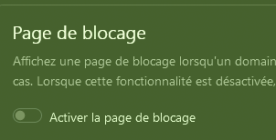

azedlal Posté(e) le 25 février Share Posté(e) le 25 février Salut, NextDNS fonctionne bien sous Android pour l'IPTV mais sur pc Windows il me bloque souvent des sites légitimes https même en utilisant un vpn et on me propose d'installer son certificat racine "NextDNS Root CA" pour éviter ces blocages, chose que je ne veux pas faire . Avez-vous un solution pour que NextDNS ne bloque les sites fiables sur le PC sans son certificat de sécurité ? Citer Lien vers le commentaire Partager sur d’autres sites More sharing options...
Modérateurs laliche Posté(e) le 25 février Auteur Modérateurs Share Posté(e) le 25 février (modifié) Le 25/02/2026 à 14:15, azedlal a dit : Salut, NextDNS fonctionne bien sous Android pour l'IPTV mais sur pc Windows il me bloque souvent des sites légitimes https même en utilisant un vpn et on me propose d'installer son certificat racine "NextDNS Root CA" pour éviter ces blocages, chose que je ne veux pas faire . Avez-vous un solution pour que NextDNS ne bloque les sites fiables sur le PC sans son certificat de sécurité ? La solution est simple , sur ton compte my.nextdns.io aller dans l'onglet "Paramètres" et désactiver l'option "Activer la page de blocage". Ainsi seuls les certificats présents sur ton système Windows et validés sur ton navigateur seront utilisés. Modifié le 26 février par laliche Citer Lien vers le commentaire Partager sur d’autres sites More sharing options...
