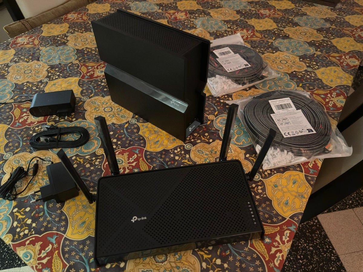

➡️ Routeur principal : TP-Link Archer BE550
  • 4 ports LAN 2.5 Gbps et 1 port WAN 2.5 Gbps.
  • Technologies avancées :
    • Multi-Link Operation (MLO) : permet d’agréger plusieurs bandes de fréquences (2.4 GHz, 5 GHz et 6 GHz) pour réduire la latence et augmenter le débit global.
    • OFDMA (Orthogonal Frequency-Division Multiple Access) : optimise l’allocation des ressources en divisant chaque canal en sous-canaux, améliorant ainsi la gestion simultanée de plusieurs appareils.
    • 2×2 MU-MIMO : permet la transmission simultanée de flux de données vers plusieurs appareils, réduisant la congestion et améliorant le débit effectif.
    • Beamforming : technologie qui concentre le signal WiFi vers les appareils connectés, améliorant la portée et la stabilité du signal.
    • 6 antennes, garantissant une couverture WiFi optimale.
➡️ Routeur satellite : TP-Link Archer BE230
  • 1 port LAN 2.5 Gbps
  • 1 port WAN 2.5 Gbps
  • 3 port LAN 1 Gbps
  • WiFi 7 également
  • Intégré au réseau principal via un backhaul filaire en 2.5 Gbps

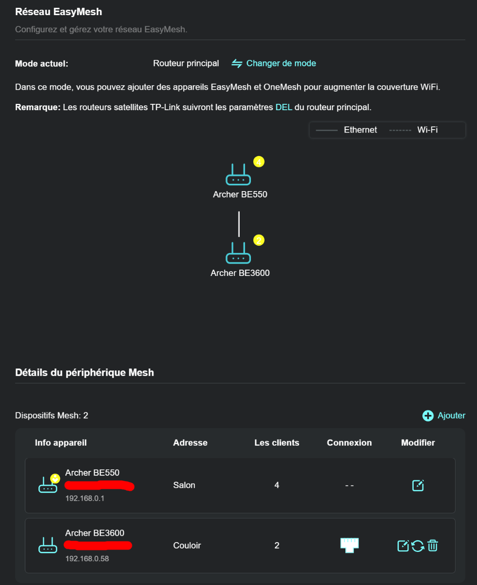

📡 Technologie EasyMesh
EasyMesh est une norme qui permet d’unifier plusieurs équipements réseau sous un unique SSID, avec une gestion intelligente de la connectivité :
✅ Avantages :
  • Roaming fluide : les appareils se connectent automatiquement au point d’accès offrant le meilleur signal.
  • Optimisation automatique du chemin des données pour réduire la latence et maximiser les performances.
  • Backhaul filaire en 2.5 Gbps garantissant un débit constant et stable entre les différents équipements.
Cette approche permet une distribution homogène du WiFi dans toutes les pièces, sans pertes de performance liées aux répéteurs traditionnels.
⚡ Câblage & protection EMI/RFI :
Pour garantir une transmission de données optimale et limiter les interférences, j’ai opté pour des câbles Ethernet CAT 8, offrant :
✔️ Débit théorique jusqu’à 40 Gbps
✔️ Blindage EMI/RFI (interférences électromagnétiques et radiofréquences), réduisant l’impact des équipements électriques et des ondes WiFi environnantes.
✔️ Conducteurs en cuivre pur et connecteurs plaqués or, améliorant la stabilité du signal et réduisant la latence.
✔️ Protection contre la diaphonie et les interférences croisées, garantissant une connexion stable même dans un environnement dense en signaux sans fil.
Deux câbles CAT 8 sont utilisés :
  • Un câble reliant le BE550 au BE230, pour assurer un backhaul filaire optimal.
  • Un câble dédié à mon PC 2.5 Gbps, afin d’exploiter pleinement les futures offres FTTH.

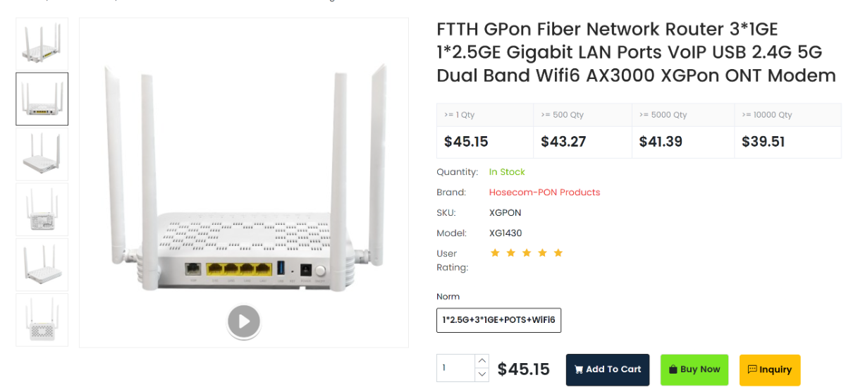

Donc, si j’ai bien compris, je pourrais acheter un ONT comme celui ci-dessous, récupérer les identifiants de connexion (username/password) depuis l’ONT fourni par AT, puis configurer le nouveau avec les paramètres appropriés, et cela devrait fonctionner ?
Sinon, je dois avouer que si cela devient trop technique, je crains de ne pas pouvoir le faire moi-même.
Il y a 1 heure, ARKALI a dit :
ouiii c'est ça.mais ce genre d'ONT sur la photo , ne marche pas, il na pas OMCI manager...
malheureusement c'est un peut technique.
mais ça reste toujours faisable de faire la config
les ONT qui marche bien y'a le V2802RH avec un LAN 2.5 vous avez encore le LEOX LXT-010H-D comme le mien, mais le probleme ce ONT il ce vend en Pologne .
et vous avez les SFP ODI, DFP-34G-2C2 ou DFP-34X-2C2 ou encore Ubiquiti UFiber Instant, plus media converter avec un LAN 2.5
