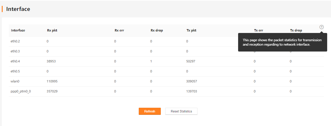

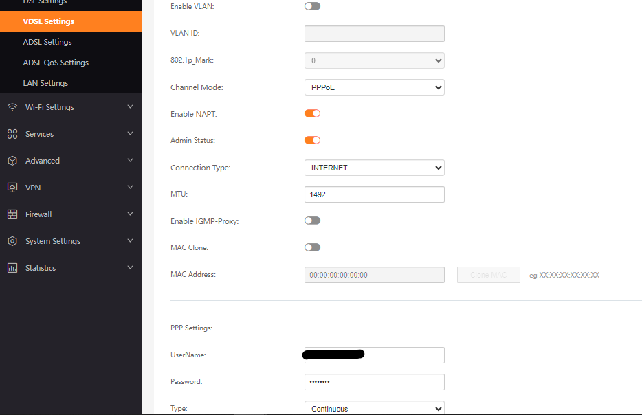

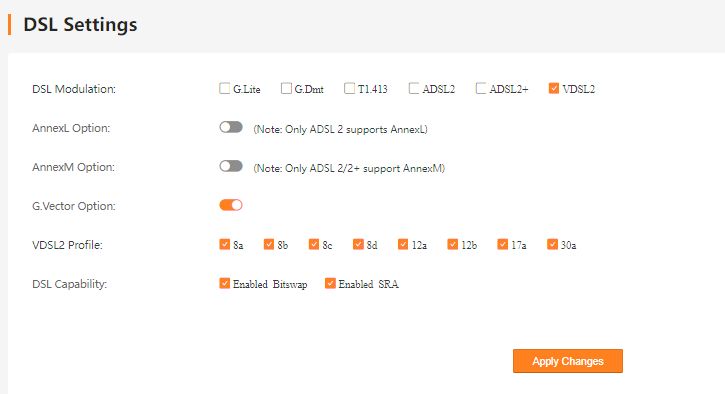

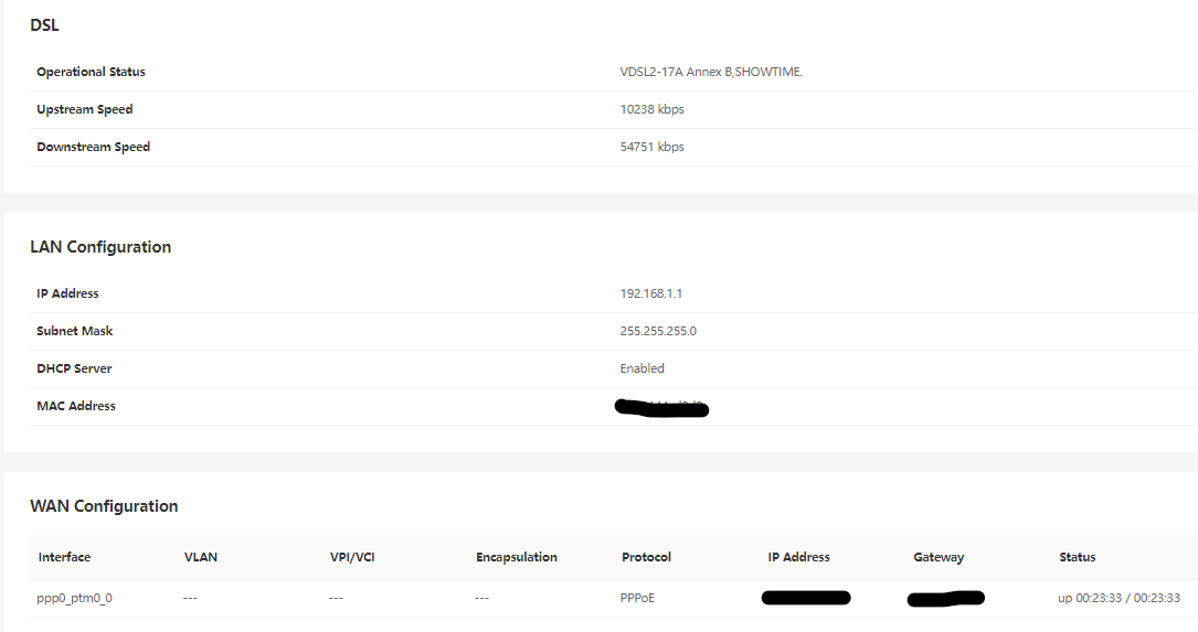

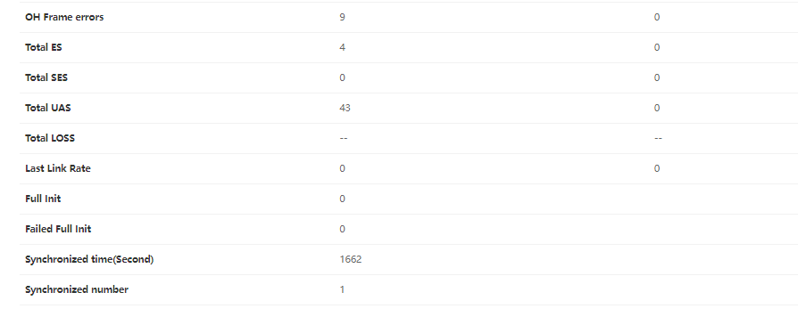

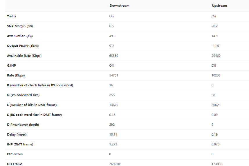

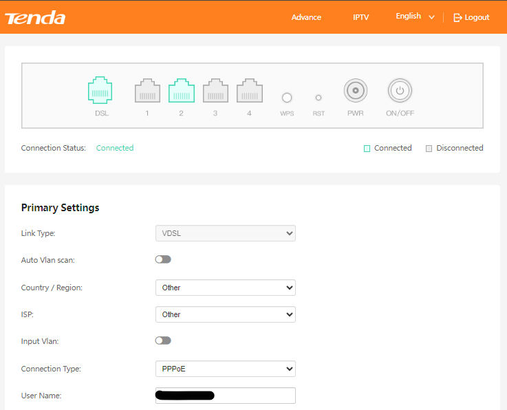

ThorfinDZ Posté(e) le 22 avril 2025 Share Posté(e) le 22 avril 2025 السلام عليكم خاوتي معاكم محمد ، مشترك في عرض VDSL 50 MB حبيت نشارك معاكم مشكل عندي وهو كثرة انقطاع DSL الحرارة كيما يقولو عندي مودم TENDA V300 _ V3.0 / Firmware : V56.1.1.3 تلقاو لي فوطو على كلشي خاص بإعدادات المودم في الأسفل ، كشما يخص قولولي ///////////////////////////////////////////////////////////////////////////////// لي يقدر يعاوني باش نريغل مشكل هذا ميبخلش عليا و رب يبارك فيكم أجمعين ///////////////////////////////////////////////////////////////////////////////// Citer Lien vers le commentaire Partager sur d’autres sites More sharing options...

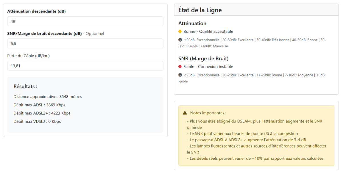

Administrateurs Lyès Posté(e) le 22 avril 2025 Administrateurs Share Posté(e) le 22 avril 2025 Bonjour, L'état de ta ligne est instable (voir sur: https://www.forumdz.com/xdsl/) : Est ce que tu es loin du DSLAM ? car l'émulateur indique 3.5 km ce qui est énorme, si tu n'es pas loin ça veux dire que ta ligne a un problème et qu'il faut la signaler chez Algérie télécom pour qu'elle soit réparée. 1 Citer Lien vers le commentaire Partager sur d’autres sites More sharing options...
ThorfinDZ Posté(e) le 22 avril 2025 Auteur Share Posté(e) le 22 avril 2025 2 minutes ago, Lyès said: Good morning, The status of your line is unstable (see on: https://www.forumdz.com/xdsl/ ) : Are you far from the DSLAM? Because the emulator indicates 3.5 km which is huge, if you are not far it means that your line has a problem and that you must report it to Algeria Telecom so that it can be repaired. موقع ال DSLAM منعرفش شحال بعيد عليا أما بالنسبة لمقر اتصالات الجزائر تقدر تقول بعيد ماكس 2 كيلومتر Citer Lien vers le commentaire Partager sur d’autres sites More sharing options...
Administrateurs Lyès Posté(e) le 22 avril 2025 Administrateurs Share Posté(e) le 22 avril 2025 Dans ce cas il se peut que la ligne soit simplement très loin et donc passer à l'ADSL2 serait mieux pour une meilleure stabilité. Pour réellement profiter de la VDSL il faut généralement être à moins de 1km, si la distance est au dela les performances deviennent similaire voir plus médiocre que l'ADSL, il faut dans ce cas la passer en ADSL2. 1 Citer Lien vers le commentaire Partager sur d’autres sites More sharing options...
ThorfinDZ Posté(e) le 23 avril 2025 Auteur Share Posté(e) le 23 avril 2025 نظن لقيت الحل لي خرج عليا رجعت old firmware رجعت تمشي ألاز نقص انقطاع الحرارة بنسبة 90 بالمئة و الله أعلم 1 Citer Lien vers le commentaire Partager sur d’autres sites More sharing options...
