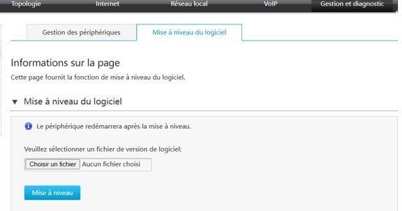

cRuStY_DZ Posté(e) il y a 7 minutes Share Posté(e) il y a 7 minutes il y a 48 minutes, azedlal a dit : La seule méthode qui fonctionne est celle utilisant de RouterPassView. Obtenez une sauvegarde de votre modem et soumettez-la au logiciel. Il va vous décrypter tout le contenu. Dans le bouton de recherche tapez votre username PPoE , il vous amènera à la ligne affichant le password PPoE en clair. Dis- nous si cela fonctionne également sur ton Fiberhome. Salem ALikuom, le soucis que ZTEF6600P, ne donne pas accès pour faire une sauvegarde, donc ? Citer Lien vers le commentaire Partager sur d’autres sites More sharing options...
