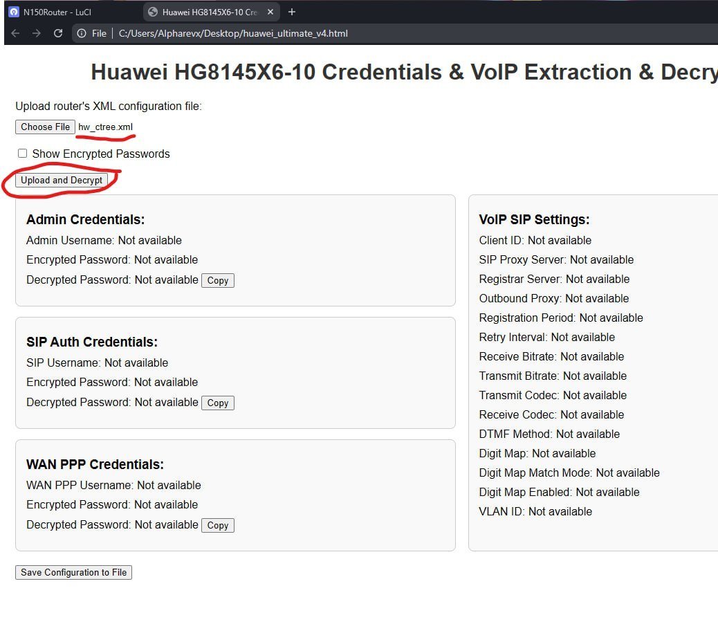

alpharevx Posté(e) le 25 décembre 2024 Share Posté(e) le 25 décembre 2024 Même problem. Citer Lien vers le commentaire Partager sur d’autres sites More sharing options...

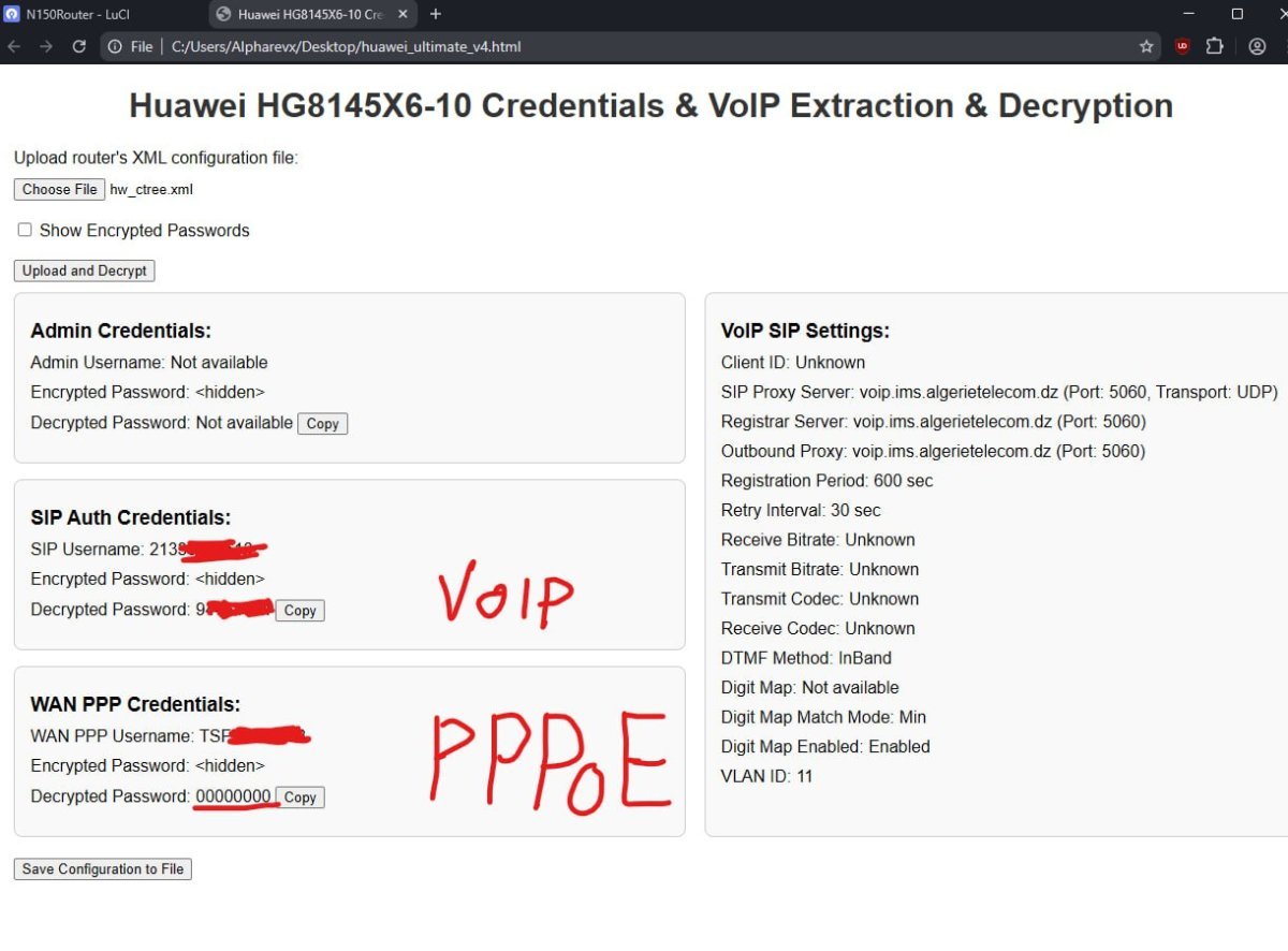

vezvez Posté(e) le 1 février 2025 Share Posté(e) le 1 février 2025 @karimwassim j'ai décodé en tout et pour tout 4 ONT " HG8245h " secteur "Alger centre" les 3 autre HDEY et zeralda. 3 ONT avec pass 8x0 et un a "12345678" et meme autre wilaya Skikda, annaba, Tipaza, toujours le meme pass PPPoE. et le user: c'est le numero de telephone, alphanumérique exemple: MIF20XXXXXX ,TSP30XXXXXX, JTM20XXXXXX ect... si ta un amis ou un pote avec un vieux ONT Huawei dans ton secteur, décode le ficher .XML et desole mais le combo SFP ODI + openwrt ou un routeur qui prend en charger le PPPoE, c'est pas vraiment une solution aussi . et encore vraiment desole pour toi . de mon coté je vais essayer encore a decode d'autre vieux ONT, si j'aurais l'occasion , et fais de meme si t'aura l'occasion. inchallah tu va trouvé kho 2 Citer Lien vers le commentaire Partager sur d’autres sites More sharing options...
zkoko Posté(e) le 2 février 2025 Share Posté(e) le 2 février 2025 (modifié) 22 hours ago, vezvez said: @karimwassim j'ai décodé en tout et pour tout 4 ONT " HG8245h " secteur "Alger centre" les 3 autre HDEY et zeralda. 3 ONT avec pass 8x0 et un a "12345678" et meme autre wilaya Skikda, annaba, Tipaza, toujours le meme pass PPPoE. et le user: c'est le numero de telephone, alphanumérique exemple: MIF20XXXXXX ,TSP30XXXXXX, JTM20XXXXXX ect... si ta un amis ou un pote avec un vieux ONT Huawei dans ton secteur, décode le ficher .XML et desole mais le combo SFP ODI + openwrt ou un routeur qui prend en charger le PPPoE, c'est pas vraiment une solution aussi . et encore vraiment desole pour toi . de mon coté je vais essayer encore a decode d'autre vieux ONT, si j'aurais l'occasion , et fais de meme si t'aura l'occasion. inchallah tu va trouvé kho Qu'est-ce qui te fait dire que l'option combo SFP + routeur openwrt n'est pas adéquate ? Modifié le 2 février 2025 par zkoko Citer Lien vers le commentaire Partager sur d’autres sites More sharing options...
vezvez Posté(e) le 2 février 2025 Share Posté(e) le 2 février 2025 alors comment l'explique ... ya pas mal de model de SFP SFP+ et pas mal de marque et surtout je regarde les "chipset" . en général je les utilise pour un déploiement en "OLT" "réseau local ou long distance", mais les utilisé comme ONU c'est plus complique, dans le sens il faut le dumper "flash" avec soft et hard "TTL 3.3v v5" par rapport au chipset. et voir leur compatibilité ou force l'OLT pour qu'il accepte l'SFP en PPPoE SN HW vendor ect... . pour moi les SFP comme ONU, ya pas mieux comme "ODI Realtek DFP-34G-2C2 ODI Realtek DFP-34X-2C2" ou les "FS.com GPON-ONU-34-20BI " les autre a évité, surtout avec le chipset "ZTE". un mauvais choix d'un SFP, pas de connection, aussi simple que ça . voila un tres bon site, pour voir tout type de SFP ONT. https://hack-gpon.org pour moi un ONT comme "Leox by LeoLabs ou genexis" directement, moins complique pour la config et surtout moins de matérielle . pas de routeur avec port SFP ou un media Converter . 1 Citer Lien vers le commentaire Partager sur d’autres sites More sharing options...

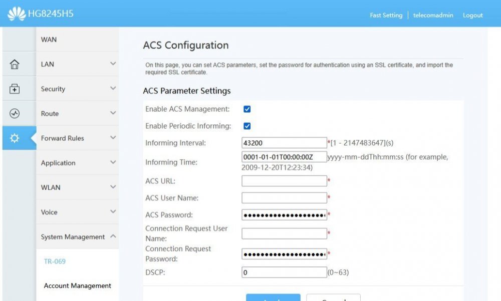

ouahid96 Posté(e) le 6 février 2025 Share Posté(e) le 6 février 2025 Bonsoir, svp aider moi, j'ai changé le user name et password de la page admin du routeur huawei .HG8145X6-10 et malheureusement je l'ai oublié, et j'ai peur de reset le modem et de perdre interne car je veux changer mon wifi et son mot de passe, j'ai deux questions svp : est ce que le fait de reset le modem ça va m'enlever directement la cnx internet de mon modem et il va perdre sa configuration est ce que algerie télécom peut le reset et me faire une nouvelle configuration ? comment faire pour récupérer mes ID merci svp répondez moi Citer Lien vers le commentaire Partager sur d’autres sites More sharing options...
vezvez Posté(e) le 6 février 2025 Share Posté(e) le 6 février 2025 @ouahid96 y'a aucune risque, vous allai rien perdre, c'est prévu pour ça. fais juste un reset, après ça, vous entre dans ton ONT l'adresse ip par default 192.168.100.1 user : root et le mot de passe et qui écrit dernier l'ONT "modem" et configure ton wifi SSID ect... Citer Lien vers le commentaire Partager sur d’autres sites More sharing options...
ouahid96 Posté(e) le 6 février 2025 Share Posté(e) le 6 février 2025 est ce que vous êtes sur svp j'ai peur de ne pas pouvoir le reconfigurer et obligé d'aller à AT alors qu'on est un weekend ? svp dites moi si vous êtes sur Citer Lien vers le commentaire Partager sur d’autres sites More sharing options...
vezvez Posté(e) le 6 février 2025 Share Posté(e) le 6 février 2025 sur a 100 % j'avais le meme ONT , je l'ai fait au moins 50 foi lol. Citer Lien vers le commentaire Partager sur d’autres sites More sharing options...
ouahid96 Posté(e) le 6 février 2025 Share Posté(e) le 6 février 2025 (modifié) svp juste pour confirmer, avant avec l'ADSL quand je reset mon modem avec une epingle (reset manuel par sur la page admin) je devais re-entrer mon nom d'utilisateur (numéro de fixe) et mot de passe (fixe sans le numéro 0) mais avec la fibre malheuresement j'ai oublié les ID de la page admin que j'avais changé (celle qui est sur la photo) et j'ai peur qu'en faisant le reset sur mon modem je vais perdre la configuration donc est ce que vous avez fait la même chose ? j'ai un modem wifi 6 et svp voici mon whatsapp j'aimerai vous parler et désolé du dérangement car je travail sur internet c pour ça je m'inquiete est ce que c possible de m'envoyer sur whatsapp ********* note de modération: ********** numéro masqué pour protéger votre confidentialité. Utilisez le mode privé. Modifié le 7 février 2025 par laliche Citer Lien vers le commentaire Partager sur d’autres sites More sharing options...
