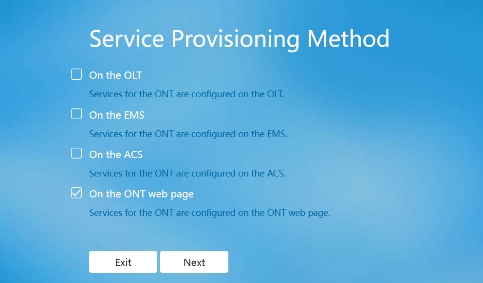

Moderators laliche Posted May 13 Moderators Share Posted May 13 (edited) Suivez attentivement cette vidéo dont j'ai ralenti la vitesse au maximum pour retenir les caractères saisis au clavier Révélation https://player.vimeo.com/video/1191894168 Edited May 13 by laliche 2 2 Quote Link to comment Share on other sites More sharing options...
ever Posted May 20 Share Posted May 20 (edited) ça marche en effet ! faut choisir ça pas vrai ? Edited May 20 by ever Quote Link to comment Share on other sites More sharing options...
Moderators laliche Posted May 20 Author Moderators Share Posted May 20 il y a 31 minutes, ever a dit : ça marche en effet ! faut choisir ça pas vrai ? Il faut choisir le type d'accès 1 Quote Link to comment Share on other sites More sharing options...
ever Posted May 20 Share Posted May 20 il y a 29 minutes, laliche a dit : Il faut choisir le type d'accès j'ai choisis la 4e option du coup. du coup faut modifier le mot de passe superadmin? pourTR-069 faut désactiver ? Quote Link to comment Share on other sites More sharing options...

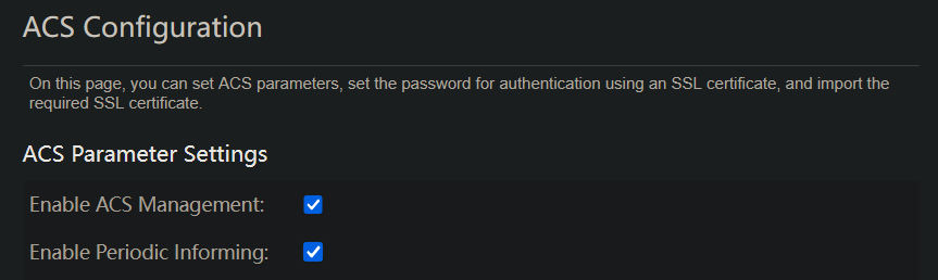

Moderators laliche Posted May 20 Author Moderators Share Posted May 20 (edited) Pour les identifiants il faut essayer de mettre ceux indiqués. Il faut bien sur désactiver le port TR-069 et décocher le 2 cases en hors connexion mais le FAI peut utiliser un autre protocole , l'OMCI qu'il peut utiliser à distance pour re-configurer le modem Edited May 20 by laliche 1 Quote Link to comment Share on other sites More sharing options...
ever Posted May 20 Share Posted May 20 il y a 11 minutes, laliche a dit : Pour les identifiants il faut essayer de mettre ceux indiqués. Il faut bien sur désactiver le port TR-069 et décocher le 2 cases en hors connexion mais le FAI peut utiliser un autre protocole , l'OMCI qu'il peut utiliser à distance pour re-configurer le modem ça me demande de remplir ce champ avec une url Quote Link to comment Share on other sites More sharing options...
Moderators laliche Posted May 20 Author Moderators Share Posted May 20 il y a 4 minutes, ever a dit : ça me demande de remplir ce champ avec une url pour bloquer la connexion d'accès à distance par le FAI sur le port ACS il faut mettre http://127.0.0.1 1 Quote Link to comment Share on other sites More sharing options...
ever Posted May 21 Share Posted May 21 bon, c'est fait ! je vais déjà backup le fichier de configuration du modem c'est déjà ça. merci pour tes éclaircissements. Quote Link to comment Share on other sites More sharing options...
