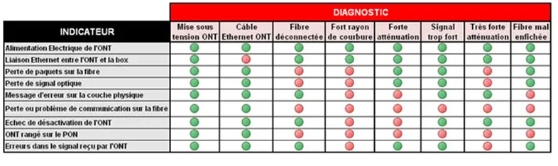

Modérateurs laliche Posté(e) le 24 mai Modérateurs Share Posté(e) le 24 mai (modifié) Outre l'erreur LOS (Loss of Signal) de perte de signal, plusieurs autres erreurs peuvent survenir sur un modem ou boîtier ONT fibre optique, généralement indiquées par des voyants de couleur différente ou des clignotements spécifiques. Voici les principales: Révélation 1. Voyant PON rouge ou clignotant Rouge fixe : Aucune connexion au réseau fibre (câble débranché, endommagé ou problème logiciel). Rouge clignotant : Le boîtier ONT ne parvient pas à synchroniser avec le réseau de l'opérateur. Orange fixe ou clignotant : Problème indéterminé d'accès au réseau, souvent lié à un câble mal branché ou un défaut de configuration. 2. Voyant EQPT (ou POWER) éteint ou rouge Éteint : Le boîtier ONT n'est pas alimenté (vérifiez le câble d'alimentation). Rouge fixe : L'équipement est défectueux ou en panne. 3. Voyant LAN éteint Indique une absence de connexion entre le boîtier ONT avec la box internet , le routeur ou tout autre appareil branché par câble . Cause probable : câble Ethernet débranché, défectueux ou mal inséré. 4. Voyant MGNT (ou software) clignotant Vert clignotant : Mise à jour logicielle en cours (veuillez patienter ne pas débrancher). Rouge fixe : Logiciel obsolète ou erreur de mise à jour. 5.Voyant LOS clignotant Un voyant LOS (ou PON) qui clignote en rouge indique une perte du signal optique, ce qui signifie que la box ne reçoit plus de connexion internet via la fibre. Ce problème provient généralement de: -Un câble fibre optique débranché, mal inséré ou endommagé. -Une coupure de la ligne chez votre opérateur ou dans les locaux du bâtiment. -Un boîtier ONT défectueux. Pour tenter de résoudre le problème : -Redémarrez la box et le boîtier ONT (débranchez-les, attendez une minute, rebranchez). -Vérifiez les branchements : assurez-vous que le câble fibre (souvent avec un connecteur bleu ou vert) est bien enfoncé dans la prise murale et le boîtier, sans être plié ou tordu. Si le voyant reste rouge, contactez votre opérateur pour signaler une panne technique ou demander une intervention. 6. Problèmes internes ou externes Connecteurs sales ou contaminés : La poussière sur les embouts fibre cause des pertes de signal. Câble plié ou pincé : Un rayon de courbure trop serré (>30 mm soit inférieur au diamètre de 6cm) rompt le signal. Défaillance du répartiteur : Peut affecter plusieurs foyers simultanément. Panne générale de l'opérateur : Travaux, coupure électrique ou problème sur le nœud d'agrégation. Modifié le 31 mai par laliche 1 1 Citer Lien vers le commentaire Partager sur d’autres sites More sharing options...
