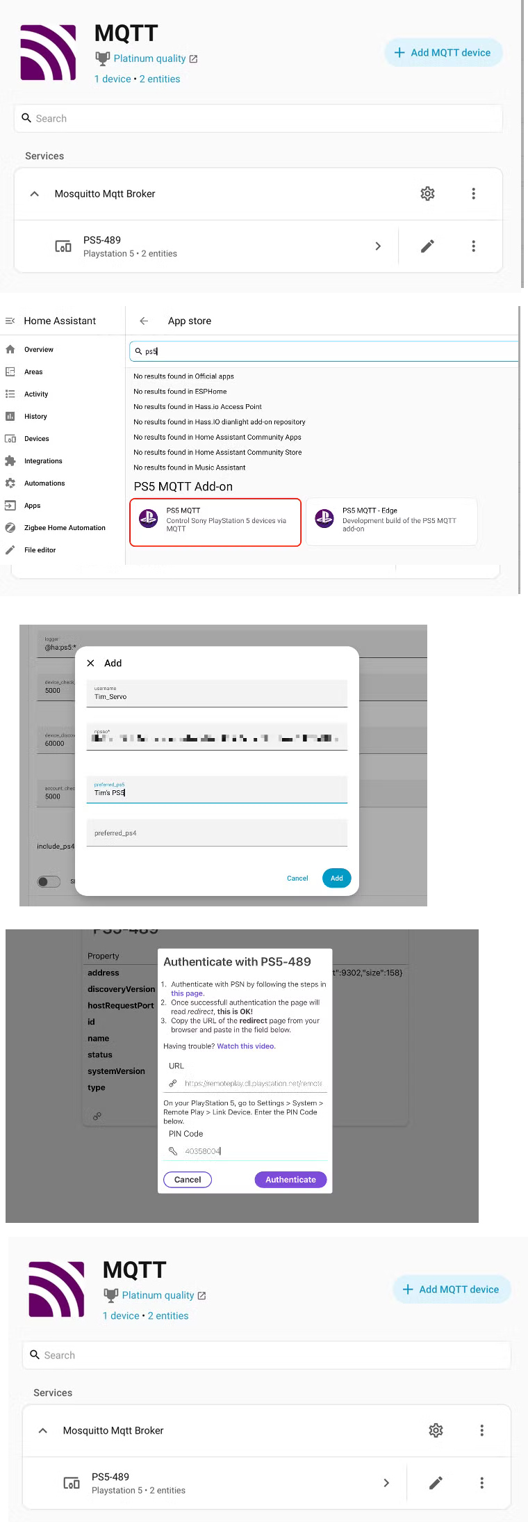

Pour un contrôle optimal de votre PS5, vous devrez installer l' extension MQTT pour PS5. Celle-ci fournit également un état des capteurs exploitable et, d'après mon expérience, ses mises à jour sont plus rapides que l'intégration officielle de la PS5.
Vous devrez d'abord installer un serveur MQTT. Pour ce faire, accédez à Paramètres > Appareils et services, puis cliquez sur le bouton Ajouter une intégration pour ajouter MQTT. Sélectionnez MQTT (à deux reprises) et suivez les instructions de l'application officielle. Une fois cette étape terminée, vous pouvez installer PS5 MQTT.
Accédez à Paramètres > Applications et cliquez sur Installer une application , puis utilisez l'icône à trois points en haut à droite de l'écran pour sélectionner Dépôts . Cliquez sur Ajouter et collez. https://github.com/FunkeyFlo/ps5-mqttinscrivez-le dans la case et confirmez.
Retournez dans Applications, recherchez " PS5 MQTT " et sélectionnez-le (attention à ne pas utiliser la version bêta " Edge "). Cliquez sur Installer. Une fois l'installation terminée, accédez à Configuration et utilisez le bouton Ajouter pour renseigner vos identifiants de compte. Dans l' onglet Infos principal , cliquez sur Démarrer pour lancer l'extension.
La dernière étape consiste à cliquer sur " Ouvrir l'interface Web " et à patienter pendant que l'intégration détecte votre PS5. Une fois celle-ci détectée, cliquez sur la petite icône de prise située en bas à gauche de la fenêtre d'informations. Vous devrez ensuite suivre deux instructions supplémentaires pour obtenir une URL et saisir un code affiché sur votre PS5 afin de finaliser l'appairage.
Si vous retournez sur votre serveur MQTT dans Paramètres > Appareils et services > MQTT, vous devriez voir que des entités pour votre PS5 ont été créées, y compris un bouton d'alimentation .

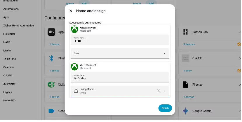

Ajouter une Xbox est beaucoup plus simple, car toutes les fonctionnalités sont activées grâce à l'intégration Xbox. Accédez à Paramètres > Appareils et services , puis utilisez l' option " Ajouter une intégration " pour trouver l'intégration " Xbox " et l'ajouter. Une fenêtre contextuelle s'affichera avec un bouton " Ouvrir le site web " pour terminer la configuration.
Connectez-vous avec vos identifiants Xbox et autorisez Nabu Casa à accéder à votre compte Xbox. Retournez ensuite dans Home Assistant; vous devriez pouvoir ajouter votre compte Xbox et votre console à votre maison connectée. Et voilà !

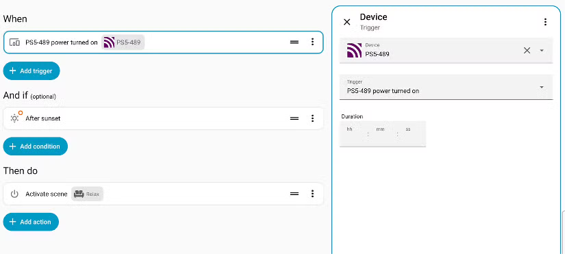

Sinon, si vous allumez votre console en journée, vous pouvez utiliser l'heure ou même la luminosité ambiante (si vous avez un capteur) pour baisser automatiquement les stores ou fermer les rideaux. En ajoutant une condition pour que cela ne se produise que dans certaines conditions, vous offrez davantage de contrôle.
