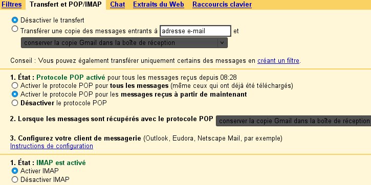

progress.gif Voici la configuration à appliquer pour que tu puisse utiliser Evolution comme logiciel de messagerie sous GNU/Linux Ubuntu.
Il faut d'abord activer les protocoles POP e IMAP à partir de ton compte Web GMAIL :

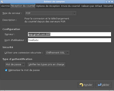

Ensuite sur Evolution il faut absolument spécifier le chiffrement SSL pour POP et IMAP :
pop.gmail.com:995 en SSL

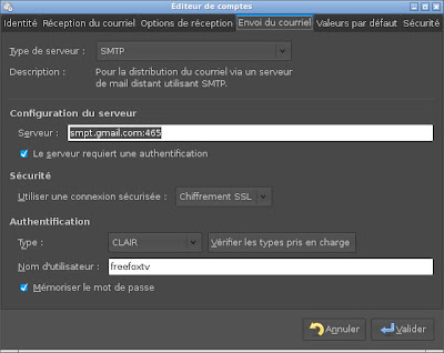

smtp.gmail.com:465 en SSL
smtp.gmail.com:465 en SSL et non pas smpt (faute de frappe)
