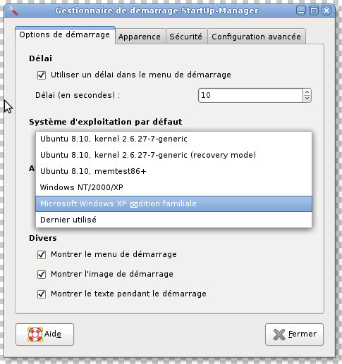

ButterflyOfFire Posted October 27, 2008 Share Posted October 27, 2008 (edited) Voici une méthode graphique très simple pour les débutants : sudo apt-get install startupmanager Ensuite Système ==> Administration ==> Gestionnaire de Démarrage StratUp-Manager Il suffit de sélectionner Windows en tant que OS par défaut au démarrage ensuite clique sur fermer et redémarre ton PC. Si tu touche autre chose dans la configuration, à toi d'assumer. Salutations amicales Edited October 27, 2008 by ButterflyOfFire Quote Link to comment Share on other sites More sharing options...
hAnI Posted October 27, 2008 Author Share Posted October 27, 2008 Merci ButterflyOfFire , c'est plus facile avec ton programme Quote Link to comment Share on other sites More sharing options...
