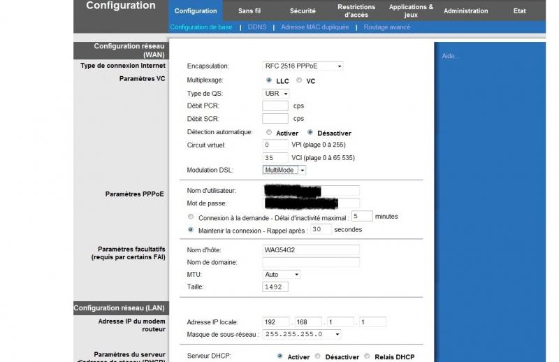

j'ai déjà essayer 2 autres modems, toujours le même problème, en plus mon modem est un Linksys WAG54G2 donc une meilleur qualité du Sagem

Essaye de changer le modem ou parametrages
certains modem(normes adsl 2 je site le tp-link.......) ont des pb avec le vpi / vci et cela a cause du bricolage pas de la maintenance.
