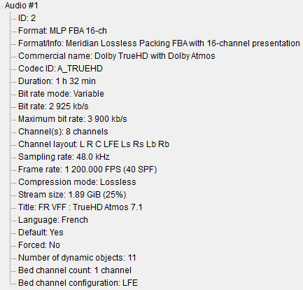

genio j'ai voulu profiter de ma C1 et faire mater aux gosses le dernier mario bros en qualité 4K
j'ai pris un fichier 4k light , quelle fût ma surprise en découvrant que la tv ne supportait pas le format audio donc pas de son !!
une solution ?
Modifié par dico12
A ma connaissance le C1 ne supporte pas DTS / DTS-HD, et je pense qu'il ne prends en charge le Dolby TrueHD que via le port HDMI (pas depuis une source USB).
La solution c'est de lire le fichier à travers un autre appareil (console, box TV, PC ou autre) ou alors télécharger un autre fichier utilisant un codec différent :)

@dico12 tu peux faire comme a dit @Lyès et si tu as un autre fichier du film de même longueur avec une piste audio qui fonctionne, tu peux aussi utiliser un soft comme MKVToolnix pour créer ton propre fichier et utiliser la piste audio qui fonctionne et la mettre dans le fichier 4K qui te plait.
