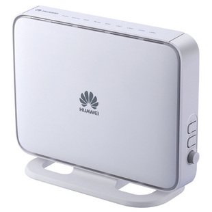

Salut tous le monde
Moi je rencontre le même problème au quotidien avec Fawri + à Médéa centre et nous somme plusieurs abonnés qui rencontre se problème malgré que nous somme dotés d'un modem livré par algerietelecom "le modem est de marque HUAWEI HG532e est supporte ADSL2+".
Huawei-HUAWEI-hg532e-300m-adsl2-wireless-broadband-router-one-piece-machine-belt-cat.jpg
