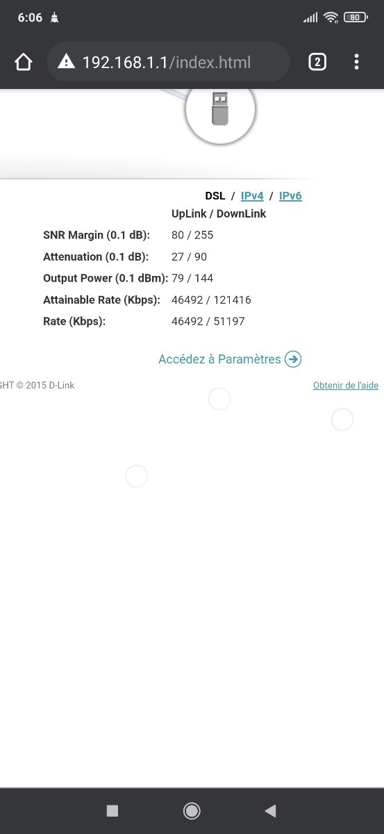

2-jai un dlink 2888a qui supporte la Vdsl 2
Car oui apparemment avec les nouvelles station msan il installe la Vdsl car le modem l'affiche mais sa marche pas l'Internet ne se connecte pas

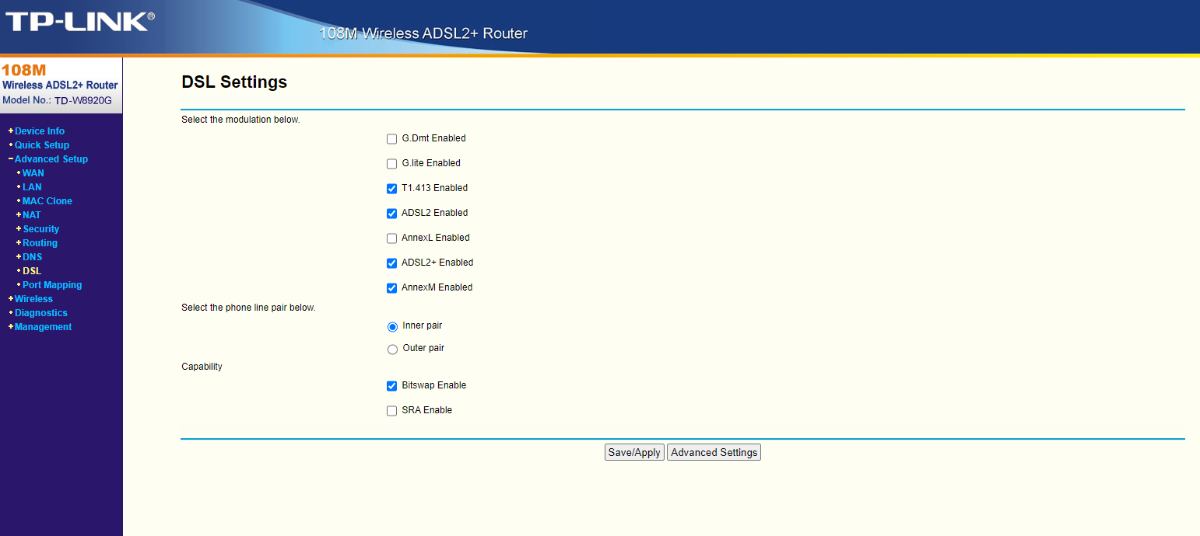

6 hours ago, genio said:
je te l'ai deja dit...comment avec 8 megas tu es en mode DMT ?! Mets adsl 2+ et decoche annexe M et tout le reste d'ailleurs !!!! tu vois biens que tes stats sont nulles avec ton mode..

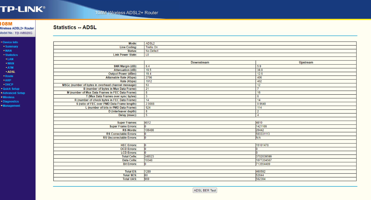

voila ce que ça donne ( après de longues minutes de reconnexion )
c'est pas normal :
je viens de découvrir un autre détail : j'ai plus de tonalité hhhhh ... est ce que c'est important ?
ben c'est sure que c'est pas normal....! ta ligne est bloqué sur 1.9 megas !!!!!! il @talkbox70 y a un probleme sur la ligne elle meme ! reclame !

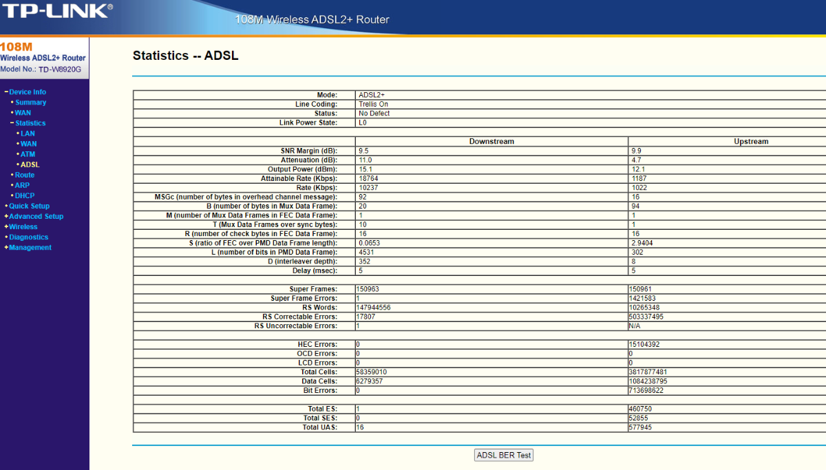

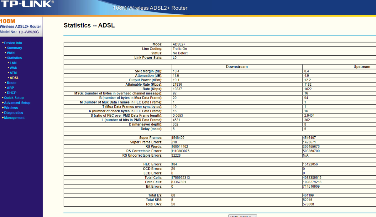

je parlais des agents d'AT ,j'ai signalé hier et ils sont bien passés aujourd'hui et la ligne a été rétablie , je vais voir ce que ça donne comme stats en fin d'aprem et je posterai les screen shots.

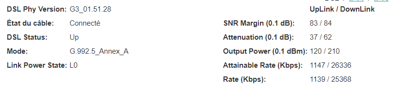

de ce que je sais a mon ACTEL quand tu demandes a passer a 20 mega , on te "débride" actuellement je suis en 8 mega j'ai en "Débit descendant de la ligne (kbit/s) 10240" , en passant a 20 j'aurai du 20480 vraisemblablement , sachant qu'en "Débit max descendant (kbit/s) j'ai 25164" actuellement
@maxowell
en théorie c'est logique que at fasse cela ! Mais crois moi c'est souvent pas le cas ! On te laisse sync à 10...par négligence ou par volonté !
Dis moi tu avais un data max de 25 même avant de migrer ?! Je sema de au cas où car ça peut aussi fluctuer... Je sais de quoi je parle.
