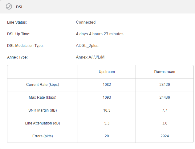

2-voici une photo de la ligne elle se stabilise aprés trois jours je peux confirmé car en une journé mes erreur etais 2660
après le j3 presque disparue
j4 on peut les compté sur les doigt
ps. mon max rate n'a cessée de jouer entre 26000 et 23200

mes stats a l'instant hahah n'importe quoi...
                                              Upstream     Downstream
Current Rate (kbps)       1149         22113
Max Rate (kbps)               1149         14812
SNR Margin (dB)                 8.5         -5.2
Line Attenuation (dB)         4.1         7
Errors (pkts)                             0         324
