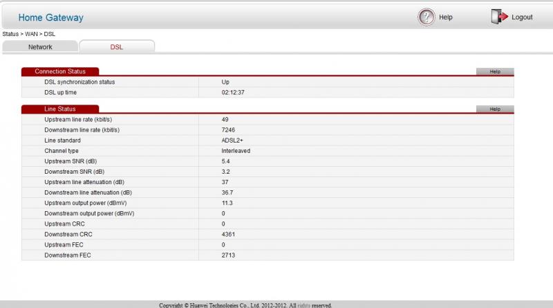

Nazil Posté(e) le 18 octobre 2015 Share Posté(e) le 18 octobre 2015 (modifié) Salut a tous bon j'ai une ligne adsl Fawri 4 Mo et un modem Huawei HG532E et j'ai des énormes problèmes de connexion : 1- des coupures grave ( quand elle est stable elle est lente ) 2- le debit de telechargement des fois il monte jusqu'a 300 ko/sec et la majorité du temps c'est a 120 ko/sec 3- la navigations est tres lentes meme quand le debit est haut en telechargement 4- avec deux laptop quand je lance une video de youtube et j'essaie d'ouvrir une page web sur le deuxieme laptop j'aurais un message ( cette connexion a etait reinstalisé ) genre le premier bouffe tout le debit 5- En communication sur skype j'entend bien mais on m'entend avec des coupures grave 6- une fois juste avant que avant que mon abonnement se termine j'aurais un POP up de AT il vous reste ( deux jours avant que ton abonnement se tremine et juste acoté c ecrit abonnement idoom 2mo ) 7 - j'ai essayé d'ouvrir un compte d’abonné chez at ( on me dis toujours que mon Numero de client n'existe pas ) Modifié le 18 octobre 2015 par Nazil Lien vers le commentaire Partager sur d’autres sites More sharing options...

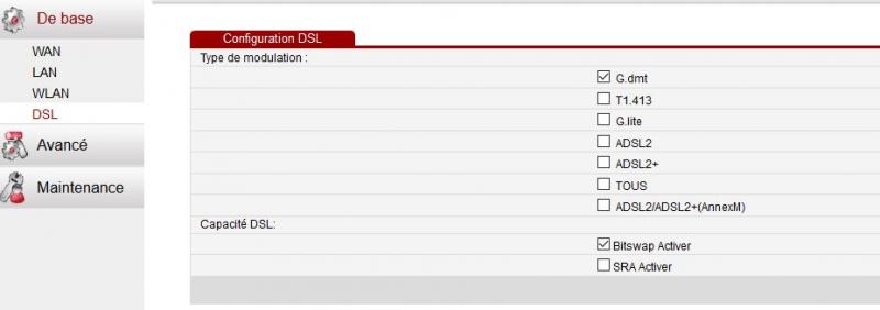

MouHaa Posté(e) le 18 octobre 2015 Share Posté(e) le 18 octobre 2015 selon ton screen la qualité de ta ligne et pourris essaye de changer de modulation en G.DMT Lien vers le commentaire Partager sur d’autres sites More sharing options...
Nazil Posté(e) le 18 octobre 2015 Auteur Share Posté(e) le 18 octobre 2015 Merci pour ta reponse 1- quand j'active uniquement le G.DMT je ne peux pas me connecter 2- et la SRA est activé Lien vers le commentaire Partager sur d’autres sites More sharing options...
algérien_dz Posté(e) le 18 octobre 2015 Share Posté(e) le 18 octobre 2015 Mets-toi en ADSL2 ou T1.413. Là, ta ligne est clairement en affreux état et ce n'est pas normal, tu pourras toujours regarder du côté des branchements dehors si des fils ne sont pas exposés aux intempéries ou même les branchements en intérieur s'il n'y a pas d'objet électrique qui émet des rayonnements électro-magnétiques juste à côté du modem ou la ligne téléphonique. Lien vers le commentaire Partager sur d’autres sites More sharing options...
parazitenew Posté(e) le 19 octobre 2015 Share Posté(e) le 19 octobre 2015 Merci pour ta reponse 1- quand j'active uniquement le G.DMT je ne peux pas me connecter 2- et la SRA est activé Le SRA te sert à rien. Il n'y a pas de FAI dans le monde qui l'active sur leur DSLAM. Du moins, les FAI connus. Mets-toi en ADSL2 ou T1.413. Là, ta ligne est clairement en affreux état et ce n'est pas normal, tu pourras toujours regarder du côté des branchements dehors si des fils ne sont pas exposés aux intempéries ou même les branchements en intérieur s'il n'y a pas d'objet électrique qui émet des rayonnements électro-magnétiques juste à côté du modem ou la ligne téléphonique. Comme l'a dit algérien_dz vérifie tes câblage, ou signale le problème à l'ACTEL. @algérien_dz En passant, on parle plus de champ électromagnétique que de rayonnement dans ce contexte Lien vers le commentaire Partager sur d’autres sites More sharing options...
