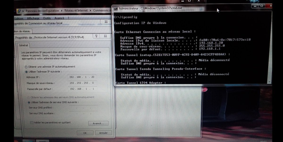

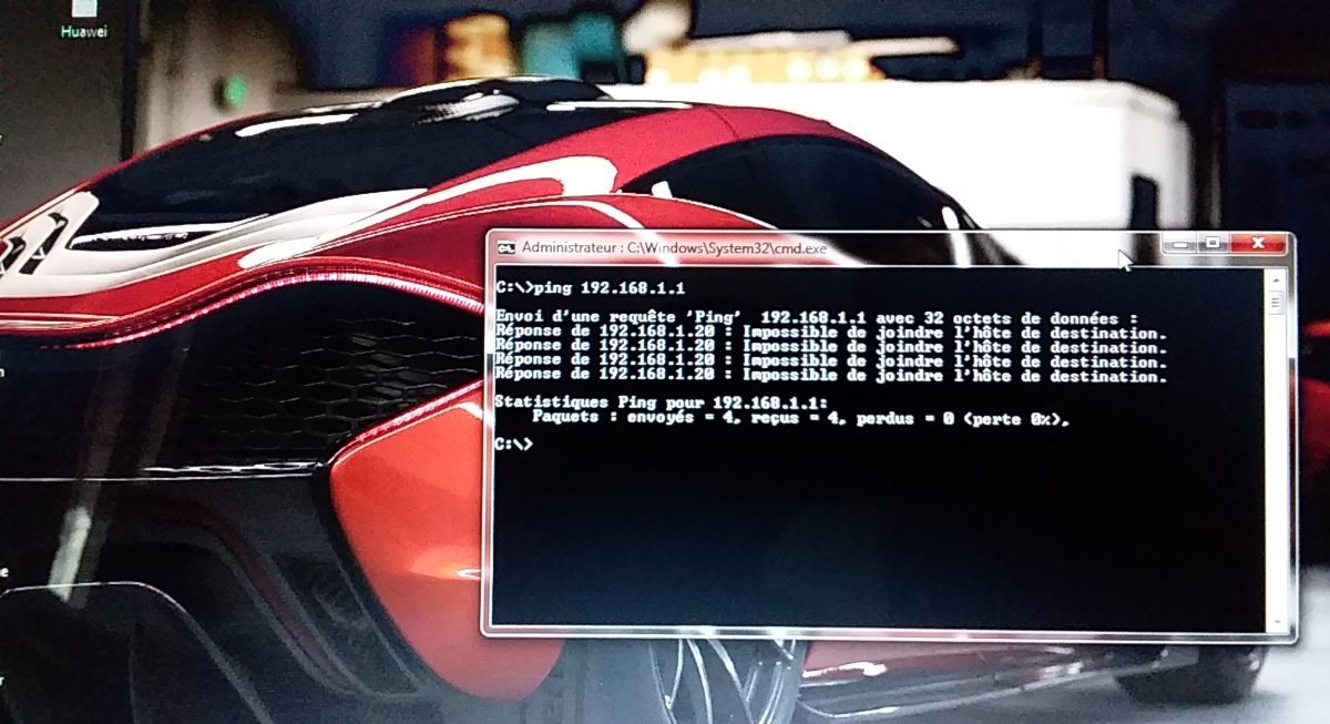

Si le problème est le même sur tout autre navigateur lancer un ping vers le modem depuis le pc  en mode DOS (invite de commande):
ping 192.168.1.1
Si le modem ne répond pas vérifier qu 'un pare feu ou un antivirus ne bloque pas l'ip 192.168.1.1

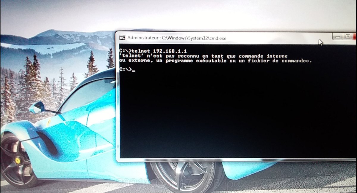

Sinon essayer d'accéder au modem par telnet ( si ce service est activé sur le pc) en commençant part cette commande:
telnet 192.168.1.1
et suivre la procédure comme sur cette vidéo

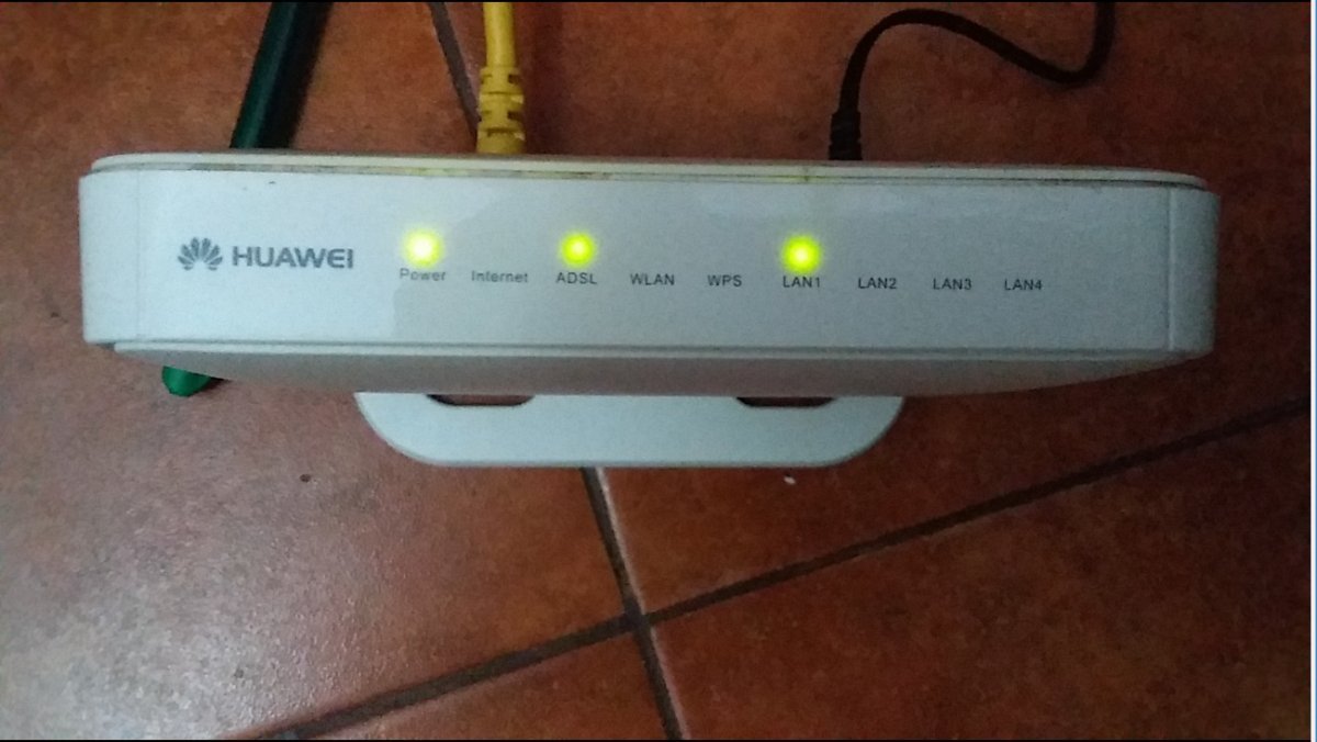

Bonsoir et merci a vous de votre réactivité.
Je tiens a préciser que le voyons adsl s'allume direct après la mise sous tension sans câble de ligne téléphonique rg11.
En fichier joint les capture aucun résultat je pense que c un problème hardware

En fait j'ai déjà eu le même soucis , en allumant le modem , la lampe "ADSL" était allumé alors qu'aucun câble RJ11 (DSL) n’étant branché , je l'ai juste éteint , appuyé longuement sur reset et je l'ai branché que 24-48 heures après (je pensais qu'il était mort) , surprise en allumant il fonctionnait de nouveau ,c'est la que j'ai installé le firmware V100R001C81B025 et depuis plus aucun soucis
