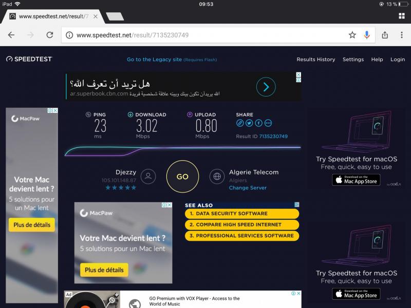

S'il vous plait, j'aurais besoin d'avis concernant l'Idoom 4 méga, j'ai un abonnement de 04 Méga et quand je fais un test speedtest mon internet ne dépasse pas les 03 mégas, est ce que ceci est normal ?

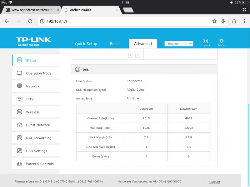

Stats du modém TP LINK :
Speedtest :
Normal ça dépend de ce que t'appelle normal :)
Non ce n'est pas normal d'avoir 3 Mbit/s .... ta ligne est bridée à 4 Mbit/s tu ne peux pas avoir 4 Mbit/s mais tu peux avoir 3.5 Mbit/s donc le problème ne vient pas de la ligne. fais le test le matin et regarde s'il monte à 3.5 Mbit/s à peu près !
Si ça monte pas alors tu es dans le cas de milliers d'Algériens qui ne reçoivent pas ce qu'ils payent !
