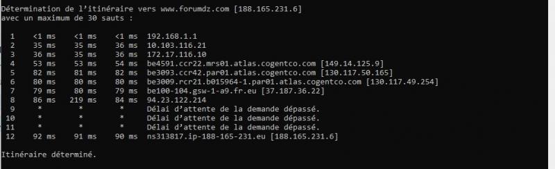

@genio fait stp un traceroute sur http://www.forumdz.com, on verra ou es ce que ça coince, sous dos, tapes tracert http://www.forumdz.com et poste les resultats ici

merci a vous deux pour la contribution; alors voila ce que ca donne a 10h du matin (donc normalement le net mlih- je viens de faire un test) - je m'y connais bien en IT mais cette commande j'y avais jamais pensé...car je ne sais meme pas a quoi ca sert...

jusqu'au hop n°3 on est toujours en zone DZ, la ou toi t'a 36ms, moi j'ai 16ms (ce qui est deja beaucoup), c'est + du double, y'a 2 raisons possibles, ou bien la passerelle qu'at t'a attribué est mega surchargée meme en dehors des heures de pointe (j'en doute fort) , ou bien les equipements qui desservent ton quartier datent de la 1ere guerre mondiale ce qui expliquerait l'ecroulement du debit aux heures de pointe
j'ai comparé ton traceroute avec le miens, c'est 100% la meme route ce qui est normal, ce qu'il ne l'est pas, c'est ta latence elevée avec ta passerelle

le mec il est sur MSAN le problème donc nouvelle installation et les stats de sa ligne sont très bonnes .... la surcharge elle peut survenir sur les équipements en dehors côté client et même avant l'équipement et parfois c'est toute la wilaya qui est surchargée ... c'est AT qui doit se démerder pour optimiser son routage car y a qu’elle qui connait le dimensionnement de son réseau.
Et la différence entre la zone DZ et l'international à peine 20 ms (hop 3 et 4) donc son ping est déjà élevé avant même que le paquet sort du pays.

il n'est pas sur msan, ca c'est sur est certain, ce n'est pas non plus un probleme de routage puisque ses paquets utilisent la meme route que les miens, je pense que c'est juste les routeurs utilisés a son niveau qui sont obsoletes, meme moi avant le msan, j'avais pas un ping aussi elevé
