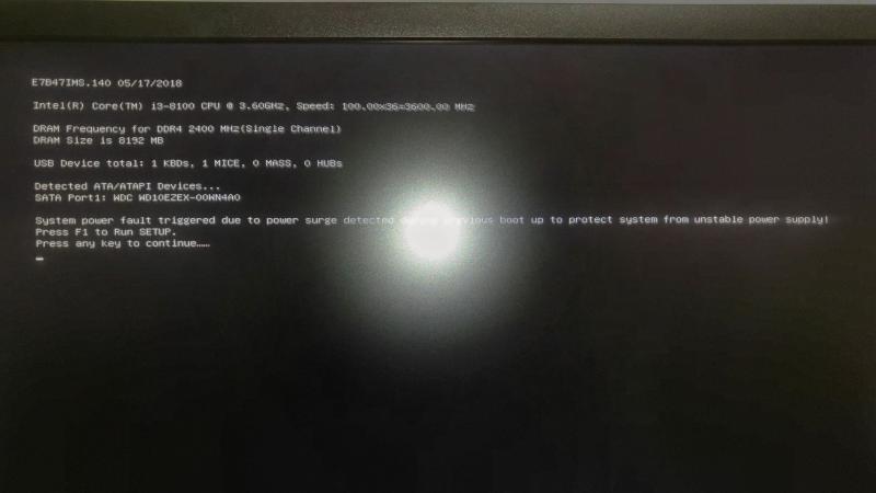

salam alikoum mes freres .voila je me refait une nouvelle config dont voici les composante:
CPU: i3-8100
Carte mere: Z370-tomahawk
VGA:GTX 660 ti
RAM: 4G DDR4 2400mhz
HDD: 1t
ALIM: thermeltek 530 SE
mais voila des que je lance un jeux 10 min plus tard le pc crash avec ecran noir, la piste de la carte grafic a etait ecarté car on la esseyer dans la tour d'un ami elle tourne pour des heures sans problem.
merci pour toute aide

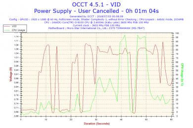

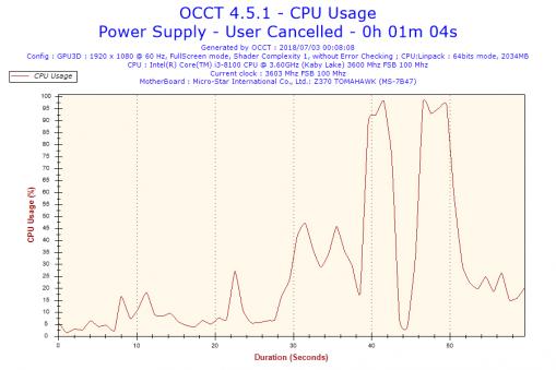

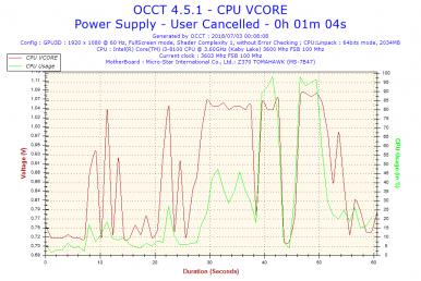

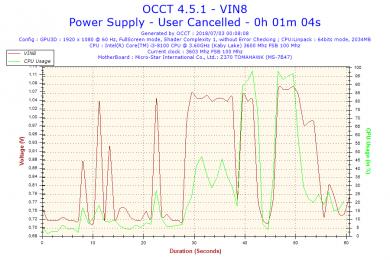

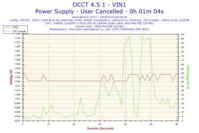

Télécharge occt, tu pourras stresser presque tous tes composants séparément, notamment ton alim.
Si c'etait la temp du cpu qui depassait les limites, tu aurais une erreur bios.
Je reste toujours sur l'alim ou un conflit de pilotes
Link to post
j'ai lancé les test avec occt mais je trouve pas les info relative a l'alimentation
tu trouveras ton bonheur dans le dernier onglet 'power supply', lance le test pour 30min ou 1h, s'il se termine correctement il t'affichera un dossier contenant des graphes, s'il y a un probleme le stress stoppera automatiquement
Link to post
Salam,
Quand vous faites un stress test de l'alimentation il faut garder un oeil sur les voltages 3, 5 et 12, surtout le 3 et 5 voltes qui alimentent le CPU, Ram et les disques, le 12 Volts c'est pour les cartes graphiques…. donc, vous lancer le test et vous regarder si la tensions du 3,3 Volt descend vers le 2,4 ou 2,5, c'est pas bon, il faut s'en débarrasser. Meme chose pour le 5 volt, par contre le 12V meme s'il descend a 9V elle peut être stable.
Link to post
bon j'ai récupérez pour l'alim fonctionne le plus normalement du monde , es que le problème peut il venir de l'Electricité chez moi?
leghmoh : franchement je sait pas my prendre avec les stress de l'alim meme quand je cherche des tuto sur youtube .
Link to post
