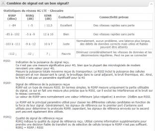

Quelle est la force de ton signal s'il te plait en -dbm?
Moi j'ai -77
J'utilise un Routeur/Modem 4G donc l'équivalant du dbm est le RSRP ("Reference signal receive power ") = indicateur de la puissance reçue par le terminal.
Mon RSRP est -82 dbm
-C’est optimal si
-C'est bon si
-moyen entre - 90 dBm et -110 dBm :
-acceptable entre -110 et -120 dBm : on peut recevoir mais avec un débit plus faible.
-aléatoire (risque de micro-coupures) entre -120 et - 140 dBm

Il y a une incohérence dans ton message. Tu dis que c'est optimal si le signal est
Plus la valeur négative est petite mieux c'est.
Par exemple RSRP :
-85dBm => Super
-95dBm => Moins bien
Lorsque la valeur négative est petite, tu veux dire que -70 est meilleur que -80, tu devrais donc écrire:
Optimal si > (supérieur à) -80 (premier message)
- 85 est plus petit que -70.
Il n'y a aucune incohérence ni dans mon 1er message ni dans les suivants!!
Toi tu écris : Optimal si > (supérieur à) -80
Moi je te répond : Optimal si

Ne le prends pas mal, il faut juste que tu comprennes, que ce que tu as écris est faux, tu ne maîtrises visiblement pas les nombres réels négatifs, cours de première année moyen.
https://2.bp.blogspot.com/-iygv7X88kkA/UzyJHU3ePtI/AAAAAAAAABo/w3cxb7GG3XY/s1600/RSRP.jpg
https://www.netspotapp.com/images/upload/screens/WF_S_S_4.jpg

@sopranp
Moi je fait référence aux normes LTE .
le RSRP ("Reference signal receive power ") est la mesure normalisée de la puissance du signal reçu, que le terminal envoie à la station de base, il peut varier entre -44 dBm et –140 dBm :
Toi tu fait références aux normes du signal WIFI sur tes deux sites que tu cites.
-En WiFi, la puissance du signal est plus forte sur la bande (historique) des 2,4 Ghz que sur celle des 5 Ghz. Une excellente réception en 2,4 Ghz pourra monter jusqu’à -20 dBm alors qu’une excellente réception en 5 Ghz ne dépassera jamais les -30 dBm. La limite basse se situe autour de -90 dBm.
-En 4G, la valeur limite (si l'on s'exprime en RSRP - qui est la norme en LTE - et non en RSSI comme en 3G) est beaucoup plus élevée que cela, autour de -130 -140dBm.
Bref l'essentiel de ce que je dis est et je pense que tout le monde a bien compris ----> Plus la valeur négative est petite mieux c'est.
Par exemple RSRP :
-85dBm => Super
Désolé mais je persiste à dire que ce que j'ai écris est juste.

Mais non; :p ce n'est pas une question de normes ou de LTE, t'y es pas. C'est une question algébrique, dans ce que t'as écris, on comprend que -1 est plus grand que 0, alors que faux, 0 est plus grand que -1 (5,4,3,2,1,0,-1,-2,-3,-4,-5).
-2 est supérieur à -5, je l'écris donc -2 > -5.
Si j'applique ceci aux signaux, peu importe lesquels, plus on s'approche de 0 en ascendance, plus le signal est bon, plus on s'éloigne en "Z-"(nombres réels négatifs) en descendance, le signal est mauvais.
Un bon coup de paint (Fais pas attention aux fourchettes, c'est pour l'exemple)
