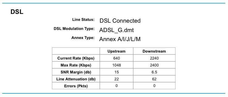

parazitenew Posted January 25, 2020 Share Posted January 25, 2020 C’est quoi la solution alors ? Avant de demander la solution, il faut déjà identifier la cause, si tu ne sais pas comment vérifier le débit de synchronisation, poste ici une capture d'écran de la page de config de ton modem. Quote Link to comment Share on other sites More sharing options...
aminearris252 Posted January 25, 2020 Author Share Posted January 25, 2020 Voila Quote Link to comment Share on other sites More sharing options...
parazitenew Posted January 25, 2020 Share Posted January 25, 2020 C'est bien ce que je pensais. Si tu n'arrives pas à profiter des 4mb/s, c'est parce que ta ligne est limitée à 2mb/s. Il faudrait, en temps normal, demander un dé-bridage, or dans ton cas, ça ne marchera pas, car ta ligne est très mauvaise, ta marge au bruit, (SNR margin), est à la limite de tolérance, en plus elle est en G.dmt. Il faudrait un assainissement de ta ligne, essaye de leur expliquer que ta ligne ne supporte pas plus de 2mb/s, que ce n'est pas normal, et qu'ils devraient te régler ça, mais avant, renseigne toi dans ton quartier, vois si tes voisins ont le même problème. Quote Link to comment Share on other sites More sharing options...
