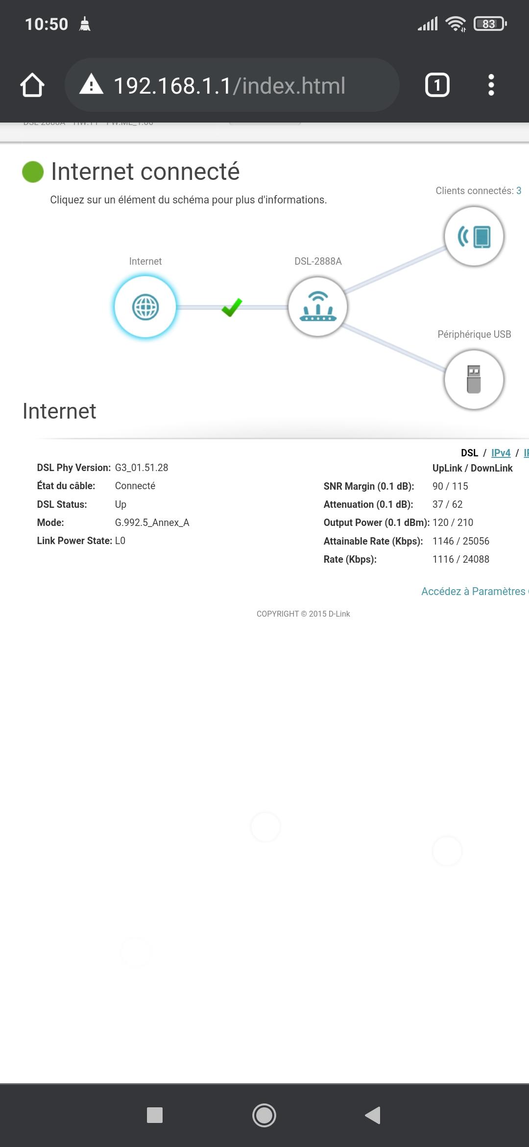

Es que je suis éligible 20mg ,?
Hawks321
il y a 51 minutes, Lyès a dit :
Largement :)
Merci beaucoup
En mauvais temps pluie forte et vent le snr est 8,2
Même le net est stable si je passe 20mg
Es que le snr ne diminuera pas ??
ou vue que ma ligne est déjà sur un rate de +20mg sa ne changera pas la norme ?
Il y a 6 heures, Lyès a dit :
Ta ligne est déjà débridé, il n'y aura donc pas de changements par rapport au SNR.
Merci lyes pour ta réponse
Donc le snr est plutôt relier avec le rate ?
Si exemple le rate est de 10000
Et que je demande à se que le rate auguemente et devient 20000
Ces la que le snr sera affecté si j'ai compris ?
Et vue que mon rate est +20000
Que je choisi 2mega ou 8 ou 20 il restera le même
Désolé de t'embêter
