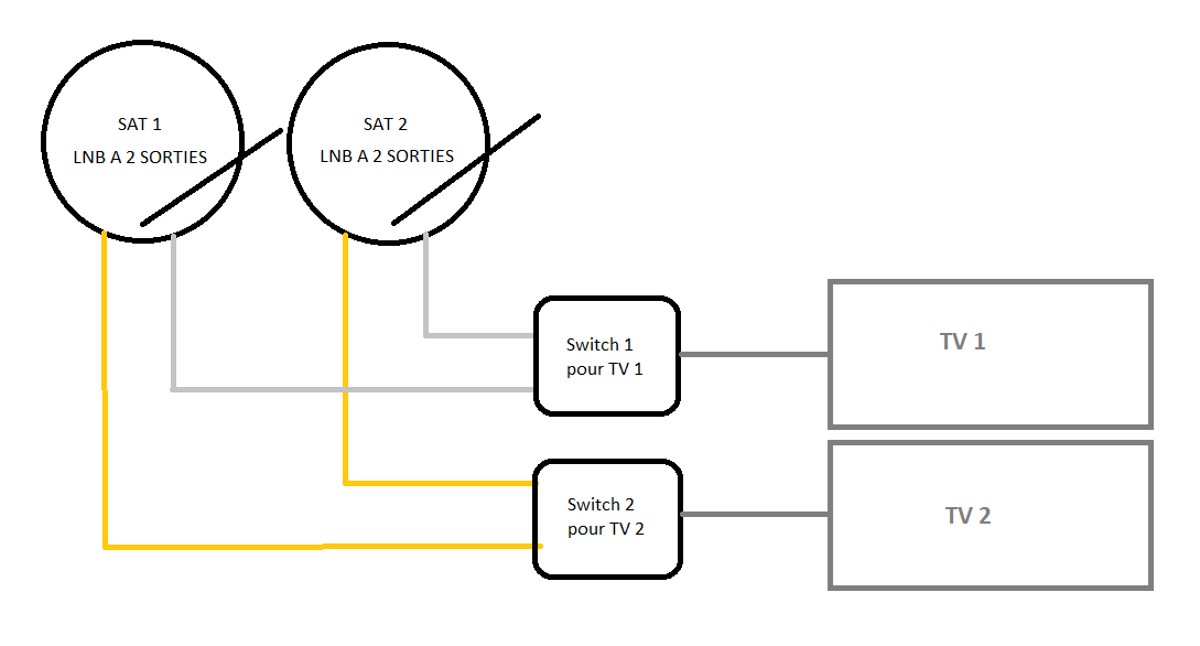

Voila j'ai 2 paraboles (Astra/Nilesat) et 3 TV, j'aimerais faire descendre juste un cable de chaque parabole et faire une sorte de split pour avoir les 2 dans chaque démo
J'aimerais savoir quoi utilisé pour faire office de splitter et est-ce que cela marcherais ? genre je veux dans chaque démo, mettre le même LNB (exemple si astra = LNB1 donc sur les 3 démo LNB1) comme ça je me casse pas la tête pour tout configurer
Merci pour vos réponses

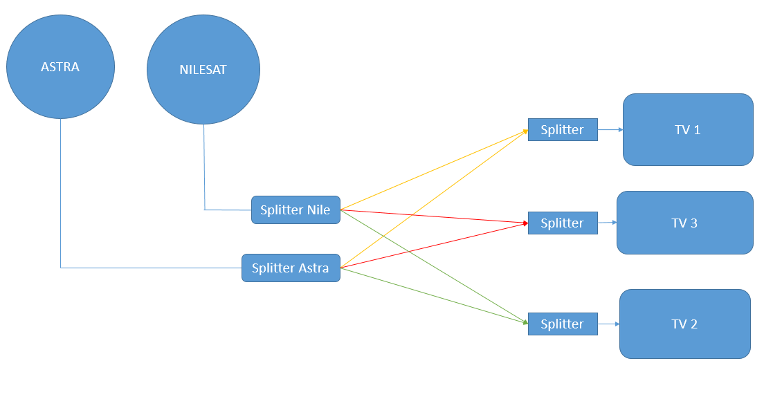

Tu fais descendre 1 fil pour chaque TV moi ce que je veux faire c'est 1 seul fil pour les 3, si je suis ton installation je me retrouve avec 3 fil pour chaque parabole et donc 6 au total au lieu de 2
Si je fais comme tu dis je devrais acheter wahed 500m de cable (mes paraboles sont un peu loin)

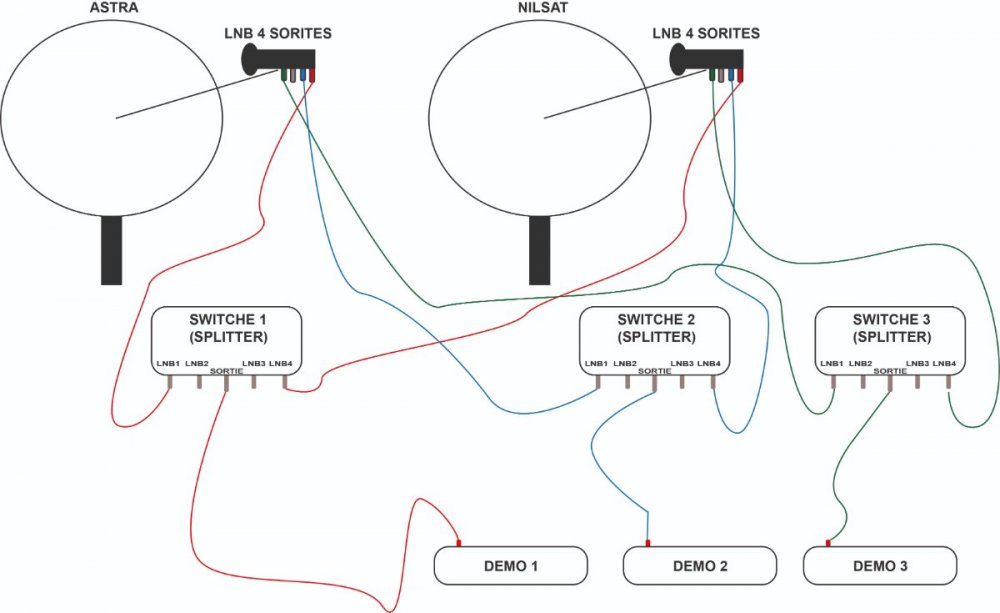

salem Alikoum et saha ftourkoum (moi j'ai aussi une installation pour4 télé  ) voici comment j'ai fait
n'oublie pas les Switches (Splitter) sont installer prés des parabole (environs = 2 mètre de distance ) et qu'un seul câble descend vers les démos
N.B : je sais je ne suis pas Picasso ?
Maranach ga3 picasso normal mdr
Merci pour le tuyeau rahi tbanli bien comme installation malgré que je voulais que 2 cable mais bon, 3 khir men 6

Il suffit d'installer le switch a coté de la parabole comme j'ai fait ??‍♂️ tu te retrouvera avec un câble seulement a diriger vers chaque télé.
D'ailleurs la configuration de @cRuStY_DZ est exactement ce que je t'ai conseillé lol
Je peux même pas dire que kount sayem ki 9rit ton post lol
En tout cas, c'est ce que je compte faire, douka faut trouver du bon câble, kaloli câble ta3 setif houwa le meilleur, j'ai trouver du televes chinois mais kaloli intik aussi, c'est quoi vos modèles ? @Lyès @cRuStY_DZ
12 hours ago, cRuStY_DZ said:
Salem Alikoum, pour le LNB (la tète) j'utilise les marques : televes & icone  (4 sorties) elle marche nickel depuis plus de 5 ans, MAIS pour les switches non j'utilise : ABsat (televes = j'ai jeté 02 déjà) ?
Merci kho, je note saha shorek
